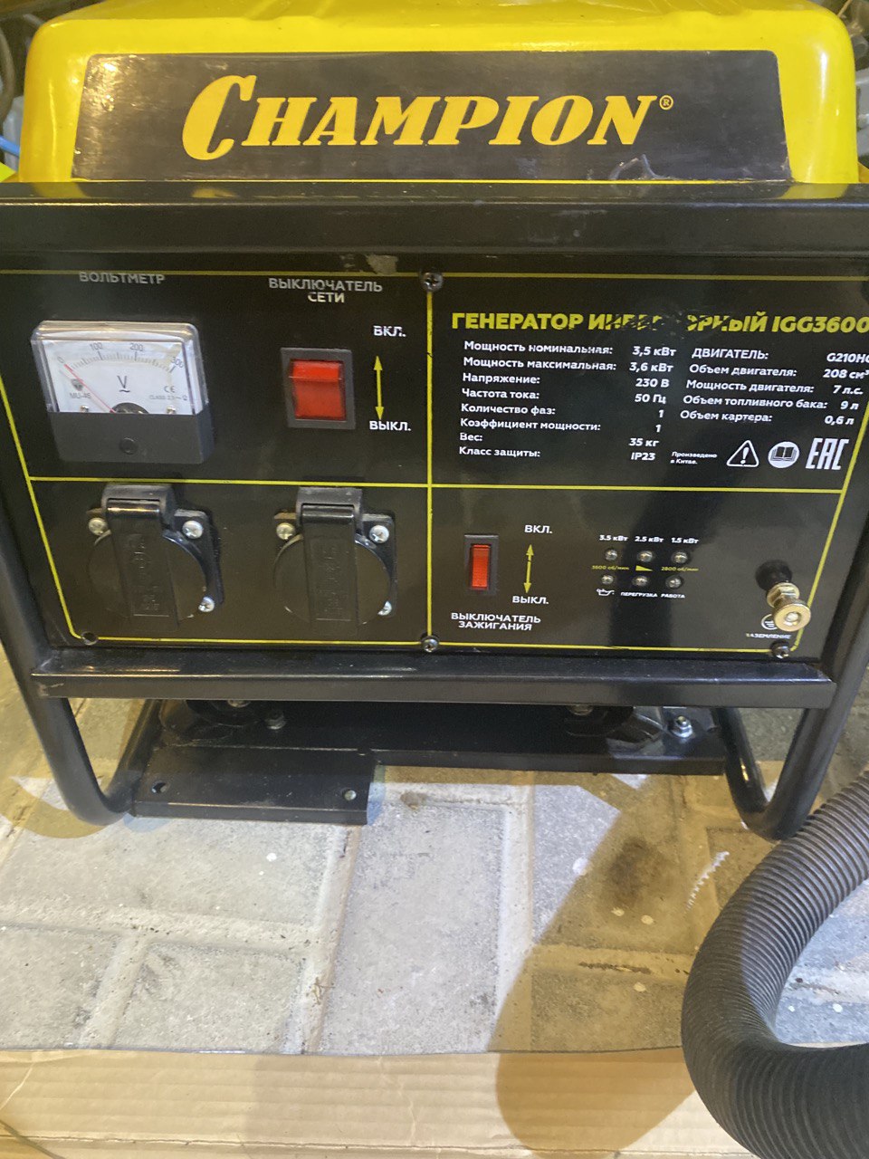

Всем привет
Давно слежу за темой, с тех пор как попал в руки первый инверторный г, который я сначала поднял(как всегда вылетел диодный мост и выходные ключи), а потом благополучно запорол, запуская плату на столе и коротнув высокое на цепи управления. К слову контроллер там был pic, восстановлению видимо не подлежит, ну и расковырял я ее по неопытности совершенно бесчеловечно.
После мне неоднократно попадала в руки небезызвестная платка EGS002 на основе IR2112 EG8010, однако оставался нерешенным вопрос управления заслонкой.
В какой то момент я наткнулся на заводской вариант. Китайцы таки сделали ЭТО: контроллер на базе EGS002, а дросселем управляет обычный центробежный регулятор. Несколько таких плат попали в мои руки и были быстро и благополучно восстановлены. К тому времени я даже уже освоил невандальный метод извлечения залитых в компаунд плат из улюминиевого корпуса-радиатора и вскрытия только тех участков платы, где требовалась замена элементов, оставляя большую часть платы в родном компаунде.
Для истории и поиска напишу, что ставилась такая плата на модели Champion igg3600, он же DDE gg3300, Patriot Srge4000ie и подобные.
Характерной особенностью является наличие 6 светодиодов на передней панели.
Плата построена на основе специализированного контроллера eg8010, драйверов ключей ir2113, силовая часть - 3х фазный полууправляемый мост на диодах rhr30120 и тиристорах TYN1225RG, выходная часть- Н-мост на транзисторах 60n65fd1. Вся обвязка по даташиту на eg8010: резисторы затвора 43 ом, 10ком, диоды 1n4148w.
На ютубе выложил мини ролики с обзором ремонта. https://youtu.be/PxEpp76kEsk https://youtu.be/8zxY6OdTKl0
photo_2025-08-08_12-21-26.jpg [241.67 KiB]
