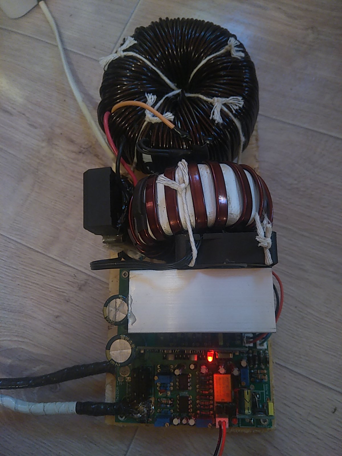

Бубоник, спасибо, уже разобрался. Подобрал резистор рядом с оу раза в 2 меньше номиналом и выставил нижний порог отключения. Теперь следующая дилема: КПД вышел слишком низкий примерно 80-82%. Но все четко работает.
Вот что получилось.
17455937621826550140035351872150.jpg [245.99 KiB]
Грешу на посредственный транс. При напряжении питания 14 вольт ток холостого хода вышел 0,7 ампер. Дроссель мотал на 2-х кольцах альсифера диаметр 76 мм, провод - это шина 2*5 мм. Примерно 24 витка, индуктивность около 40 мкгн. Транс использовал тороид от бывшего стабилизатора на 300 вт. Низковольтная обмотка намотана 3-мя проводами в параллель площадью 3 мм2 (итого 9 мм2). Ввиду того, чтобы напряжение вышло расчетные 7 вольт, пришлось провод мотать почти в упор до полного заполнения бублика. При нагрузке в 300 вт напруга уже проседает до 212 вольт, транс едва вытягивает и начинает сильно греться до 80 градусов. Диаметр тороида с проволокой около 10 см, высота примерно 6 см. Кстати, дроссель при работе почти холодный, радиатор с ключами греется не более 50 градусов - спасает вениилятор.
В чем может быть проблема? Транс фиговый и слабый? Мне требуется долговременная мощность в районе 200 вт и в пике 300 вт. Формально инвертор справляется, но кпд просто никакой. Вот стоит у меня для других нужд похожий китайский инвертор, правда, на 36 вольт и транс тороид на 1,5 кВт. Испытывал его - так там я кпд ниже 94% в принципе не видел на любых мощностях. И там даже на 1 квт транс чуть теплый.

В дополнение: я не исключаю, что обмотка у транса 220 в алюминиевая (проверить это никак не могу, транс уже намотан и разматывать лень). Может в этом кроется причина низкого кпд. Просто реально замечаю, что сечение провода у дросселя и транса почти одинаковое: 10 и 9 мм2. При этом дроссель ледяной, а транс огненный и греется будто как раз вторичка 220 в и уже разогревает первичку 7 в. Особенно это в начале заметно: чувствуется тепло изнутри.

Попробуйте нагрузить инвертор меньшей нагрузкой. Возможно упираетесь в мощность трансформатора.
Добавлено after 3 minutes 59 seconds:
И еще кое что. Что за коробочка черная возле трансформатора слево? Если кондер то какая емкость его?

Бубоник, Нагрузить инвертер меньшей нагрузкой пробовал - при 60 Вт кпд примерно 85-86%, но тоже не айс.
Да, это кондёр на 5 мкФ. Много? Плюс ещё стоит мини транс для гальванической развязки 220 в - 27 в. Он на холостом ходу потребляет около 1 Вт - не думаю, что он как-то повлияет, а вот кондёр может. И да, после этого транса я резистивный делитель по обратной связи по напряжению подстраивал, чтобы построечником можно было получить стабильные 220 в на выходе. Так что напряжение чётко держится. Правда, до мощностей 150-200 вт - далее уже просадки.
Походу, транс не вытягивает. А может есть какие-то достойные варианты трансов на мощность примерно 500 вт (чтобы запас был) с дохлых ИБП? Но только там нужно 2 вывода, а не 3 как это обычно делали под push pull. А то все эти трансы так заварены, что не перемотать их. Думаю над бюджетными вариантами. Если заказывать тороид да ещё заводской, то без штанов можно остаться - дорого.

Бубоник, Да, я тоже его смотрел. На дроссель я не грешу - он точно у меня добротный из альсифера и достаточной индуктивности. Замечу, на холостом ходу транс вообще ледяной. Была бы с дросселем проблема - он бы грелся даже на холостых. Хотя есть малая вероятность, что это дроссель. Эх, жаль, что осциллографа у меня нет - давно бы ткнулся и глянул, что там происходит.

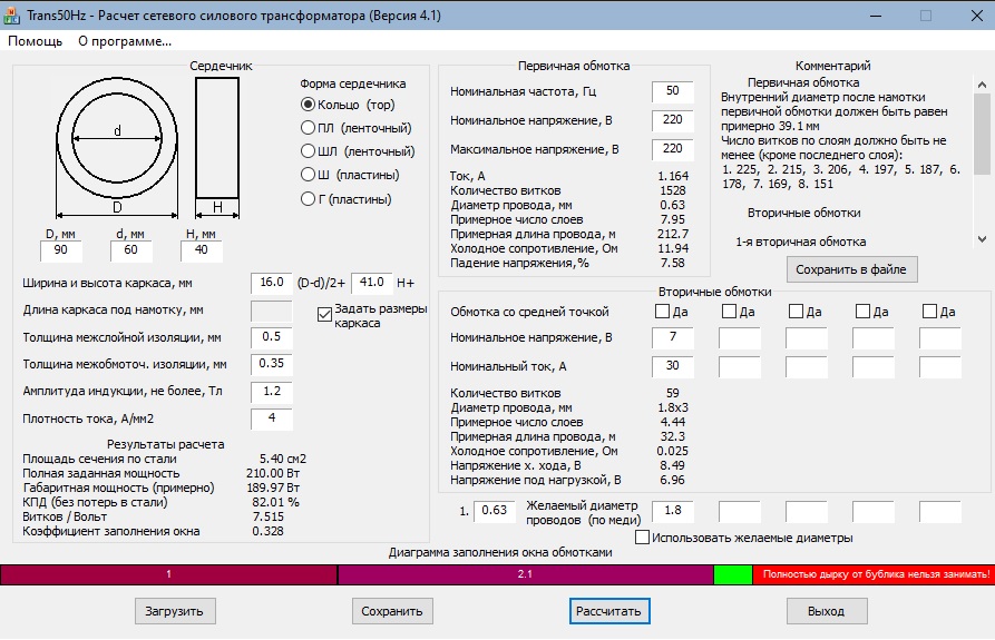

В продолжении моего вопроса о недостаточности КПД. Ради интереса я прогнал прогу Старичка для расчёта - мои измерения полностью совпали с теорией - прога считает КПД транса 82%, что и вышло в моём случае. В общем, выше 200 Вт с этого транса точно не снять или 150 вт долговременно. Очень плохие характеристики. Поэтому буду искать варианты замены на другой транс. Кто что посоветует: искать здоровый габаритный тор или рассмотреть трансы со старых мощных ИБП на 700-800 вт под перемотку? Правда, там нужно будет разбирать Ш-образный сердечник, а это геморрой тот ещё.
Безымянный.jpg [188.24 KiB]
У китайских инверторов с синусом на выходе ток холостого хода 1.5-1.8А. Хотя в них и трансформаторы на феррите.
А холостой ход 0.5-0.7А - это у инверторов с прямугольным электричеством.

WatchCat, У всех у них по-разному и зависит от качества. Есть у меня инвертор чистый синус 12 в 220 в на 600 вт на ферритах с двойным преобразованием - ток холостого хода в районе 0,8 ампер. Сейчас как раз трудится на резерве. Но хочу собрать схему на БЖТ (трансформатор) на те же 500-600 вт, чтобы был запас, если сгорит.
Вот на 300 вт уже сгорел - пытался его починить, но там жесть просто - вылетели низковольтные и высоковольтные ключи, пара диодов, а также повздувалось половина конденсаторов. Фирма сибконтакт. Собирают будто на коленке - когда я его разобрал, то был в шоке на сколько всё кустарно сделано и какой плотный там монтаж. Подумал да ну его - уж лучше нормальную не убиваемую схему собрать на трансе. Транс вечный, а ключи или ЕГшку всегда можно легко поменять, если вдруг сгорит. Хотя 36 вольтовая версия у меня 8-ой год в режиме нон стоп маслает и всё отлично - даже кондеры не вздулись.
У меня 2 аккамула литий железо фосфат: один 12 вольт 100 ач, второй 36 вольт 20 ач. Каждый под свои задачи - 12 вольтовый кормит освещение в загородном доме и циркуляционный насос отопления + маломощный скважинный насос. А 36 вольтовый холодильник и компы. Его задача в том, чтобы спокойно успеть завести генератор, когда свет отрубают надолго.
Я прекрасно понимаю, что если у меня есть подобный мощный инвертор на БЖТ на 36 вольт и мощность холостого хода составляет около 5 Вт, то на 12 В запросто можно достигнуть тех же 5 или максимум 6 вт, либо ток 0,5 ампер. Поэтому в моём случае выбран не удачный трансформатор. К тому же, обмотки похоже алюминиевые - вот и выходит КПД в лучшем случае 80%, а также холостой ход высокий под 0,8-0,9 ампер.
