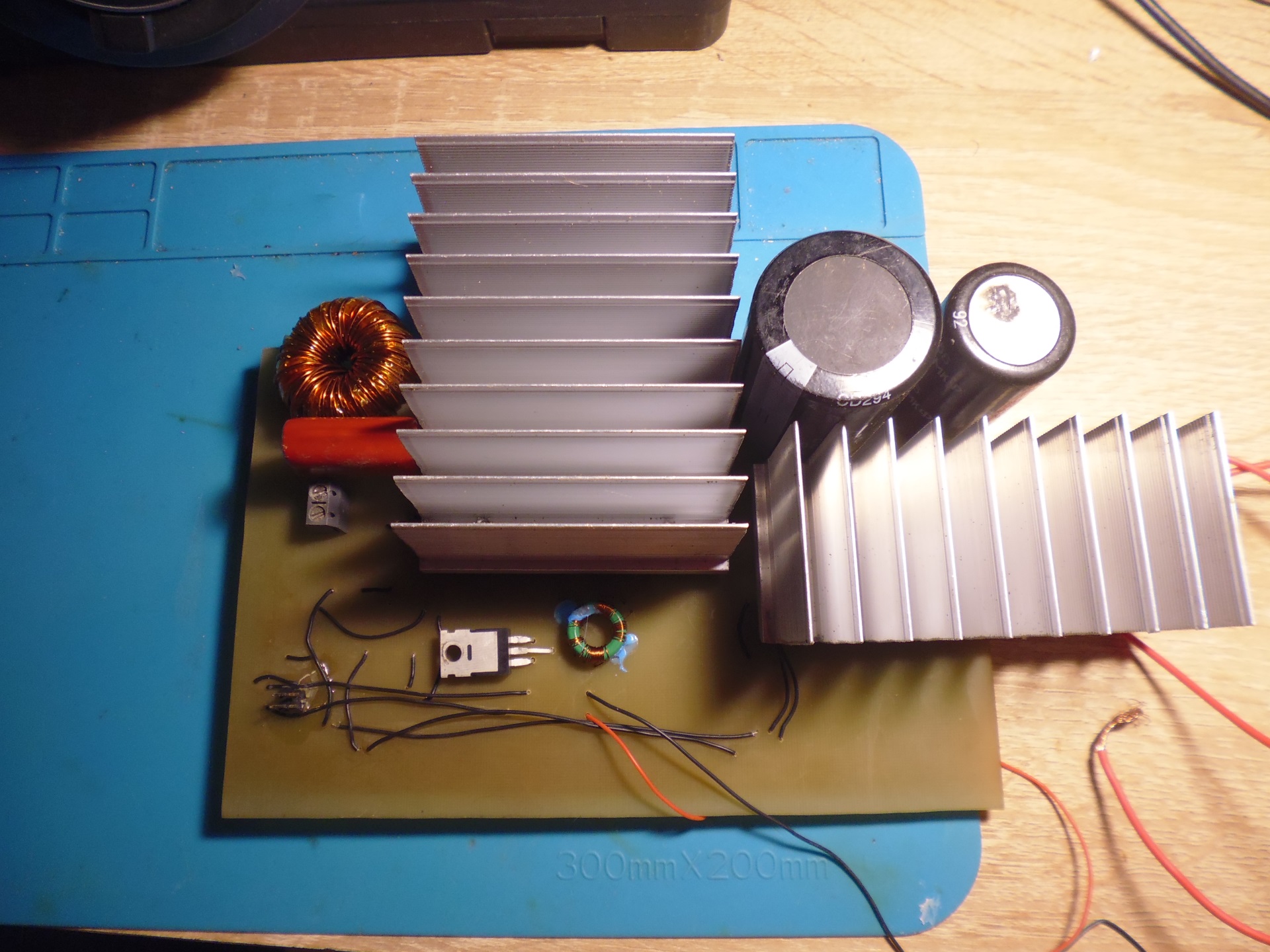

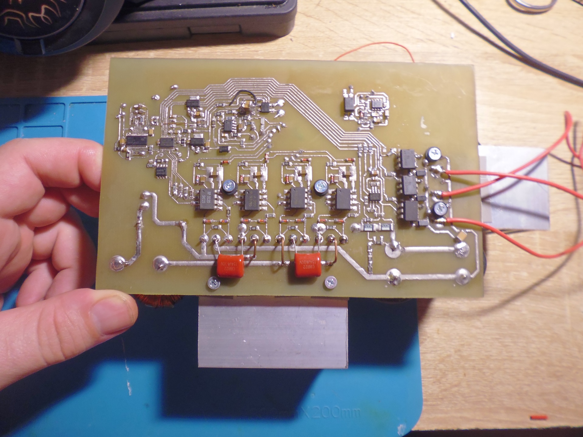

https://disk.yandex.ru/i/_hI95S2B6l-6YA
Ну всё. Теперь дело за малым. Собрать в корпус и можно обкатывать. Ну и радиатор надо найти под него подходящий.

Рад за ваши творческие успехи и настойчивое продвижение к цели. Если не трудно, повторите общую концепцию и основные алгоритмы вашего устройства.Чем крутите заслонку, чем формируете синус и амплитуду выхода? Про ограничение напряжения вроде понятно. Постараюсь ближайшее время попробовать ограничитель на IGBT( если лень смогу победить:-) Всё таки хочется более простое и надёжное аппаратное решение- уж больно сильно при перенапряжении стреляют электролиты и транзисторы...
 Заголовок сообщения: Re: Схема инвертерной электростанции
СообщениеДобавлено: Пн мар 17, 2025 18:51:13
Рейтинг сообщений: 25
Зарегистрирован: Вс авг 16, 2015 13:08:53
Сообщений: 330
Спасибо большое за вашу поддержку и добрые слова. :beer:
Заслонка управляется драйвером DRV8825. Там стоит шаговый двигатель заводская конструкция. С контроллера рассчитывается через ПИД-регулятор мощность от 0 до 100% и подаются импульсы на драйвер. А он уже управляет заслонкой больше меньше. Тут есть тонкость, когда мощность дошла до нуля а обороты растут дальше выше задания(это периодически происходит из-за пропуска шагов) то контроллер делает дополнительные шаги в сторону закрытия заслонки до тех пор пока мощность с ПИД-регулятора не поднимется выше 0%. Ну и также с открытием.
Тем же контроллером что управляет шаговым двигателем(то есть драйвером шагового двигателя). В нем зашита таблица синуса на 50 герц и портами pwm через таймера и DMA делается синус. Амплитуда синуса держится стабильно из-за того что опять же контроллер управляет напряжением на электролитах. (На удивление очень даже хорошо держит) Конечно есть опасения что может зависнуть контроллер в тот момент когда он откроет тиристоры, но это решается его аппаратными возможностями (Watchdog) там главное чтобы быстро сбросил питание с портов, а когда он там стартанет уже не так страшно :wink:. К тому же генератор в моем случае напряжение держит на пару десятков вольт выше чем идет на электролиты. Ну или использовать tl431 вместо контроллера.
З.Ы.
По поводу надежности. Когда налаживал схему тиристоры ни разу не подвели. Бензогенератор выходил много раз на максимальные обороты тиристоры без команды контроллера ни разу не открылись. А так как обороты начал регулировать по напряжению, что считаю более правильным решением, я тем самым компенсирую падение напряжение при подключении нагрузки. Своего рода контроллер выступает в роли шоколадки в генераторе от авто. И еще кое что заметил (по разным видео) заводская плата мне показалась слишком сильно газует, там напряжение на генераторе с головой. :dont_know: Жду радиаторы. Потом буду пытать бензик болгаркой :tea:

В общем обкатал на днях плату. Работает отлично. За час интенсивной работой болгаркой (1100 ватт с регулятором оборотов) сжег на бензогенераторе около 250-300 миллилитра бензина. Пару раз приходилось останавливаться, рука уставала столько времени счищать старую краску. Ну и плату проверял заодно как че греется. Радиаторы походу большиватые поставил, еле теплые, ну лучше перебздеть чем недобздеть :)) в основном теплый дроссель иногда даже горячий но для него это норма.
СпойлерИзображениеИзображение
Осталась проблема с карбюратором. Его почему то топливным насосом иногда заливает выходит топливо через верхний отвод. Пробовал ровнять резинку в клапане, которая стоит на поплавке, не помогло. Частично решил проблему понижением давления на насосе, сделал байпас с меньшим отверстием. Но все равно пока пузырьки воздуха с магистрали весь не прокачает льет на землю. :(

Поздравляю с творческой победой! Теперь, по логике, надо масштабировать и монетизировать :))
Как я понял, у вас на конденсаторах не более 320 вольт. Хватает этого,для нормального синуса? (Для китайской платки требуется 400 вольт). Наброс и сброс нагрузки устройство успевает отрабатывать?
СообщениеДобавлено: Вт апр 01, 2025 18:55:48
Сообщений: 330
Что что а схему рисовать лень :sleep: Будет время свободное будем рисовать.
На холостом ходу почти укладывается в формулу 320/1.41. Под нагрузкой не замерял, точно сказать не могу. В дальнейшем измерю, посмотрю как проседает напряжение при резком изменении нагрузки.
А черт его знает... Мурлыкает как мартовский кот :) Но пробовал отключать болгарку под нагрузкой что то пытается рыкнуть и тут же стабилизируется.
