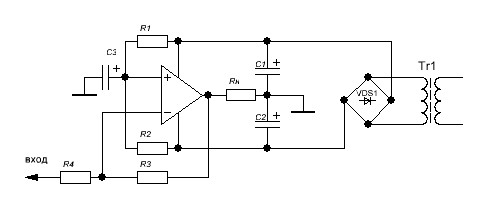

download/file.php?mode=view&id=271388
плолхое даже очень рещение по сути это обычная 2полярка с витруалной плавающей землей есть еще рещение с летающим питанием ...там тож свои грабли-обе эти схемы СТРОГО СКАЗАТЬ НЕ ИМЕЮТ НИЧЕГО ОБЩЕГО с 1поляркой (кроме того конкретно эта схема ИНВЕРТИРУЮЩИЙ ECM-там и свои грабли имем)
чесным примером которой может служить скажем ус на 174ун7 или тда 2003 в датащитном включени... ну или подобное на дисхретной распухе сделаное
вот вам примеры 1 и 2 мполярки на 1 схеме тда2030 в 1 и 2порярном питании
Добавлено after 16 minutes 32 seconds:
Изображение 2полярка это
Изображение а это 1полярка
как видим -это несколко ИНАЯ УЖЕ СХЕМА... с иными параметрами и натройкой и требованием к деталям
хотя и похожая
сначала переверте потом говорите, это решение работает лучше двухполярного питания. Это проверено в нескольких конструкциях.

чета переводить все понятно и так
ваща схема не спорю вполне рабочая но это несколко кривая схемотехника по ряду причин и главная -необходимость в 2раза боле жирных банок для той же мощи так как их емкость делится на 2 для питания
вариант чистой 1полярки более экономичен хватает 2000 мелкофарад по питалу и на выход кроме того будучи охваченым ООС кондей на выходе не заст провала АЧХ на НЧ и резонансного пика

В этой схеме сигнал ОС снимается непосредственно с нагрузки и по этому не будет не какого завала на НЧ. если вы этого не видете то это ваши проблемы.
Конденсаторов столько же сколько и при двухполярном питании.
Зато общий провод освобождается от выходного тока и тока питания, его разводка существенно упрощается. Спорить не имеет смысла это надо слушать и сравнивать.
