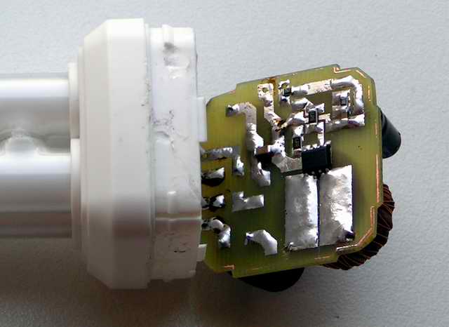

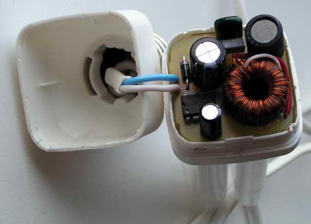

Микросхему купил в чип и дипе за 34р там же и полевик за 15р.... все это прекрасно уместилось в корпусе энергосберегающей лампы. Сегодня доеду до дому, выложу фотку.

Обещанные фотки.
LDS03.jpg [35.88 KiB]
LDS02.jpg [27.41 KiB]
LDS01.jpg [24.38 KiB]

Получается те транзисторы в одном смд корпусе? Очень удобно кстати. :))

Ну да, до 5А каждый держит, при грамотном подходе не греются, емкость в затворе относительно не большая, и все это за 15р в опте за 10. Рекомендую. :) В результате конструкция оч не большая получается, и никаких радиаторов.
