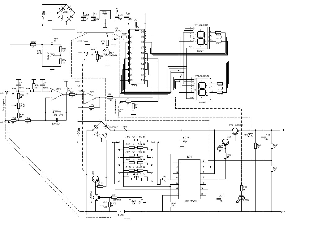

Предлагаю схему своего недавно купленного БП Dazhgen 1502dd. Срисовал сам, т.к. в сети схем с индикатором на МК нет. Номиналы не проставлял, нумерация условная. ПОВТОРЮ, НОМИНАЛЫ НЕВЕРНЫ!. Каждый при желаниии корректирует сам. Маркировка на МК стерта и он залочен. По всей видимости это PIC. Особенность, что ограничение тока срабатывания защиты частично реализована на МК.
ATtiny2313

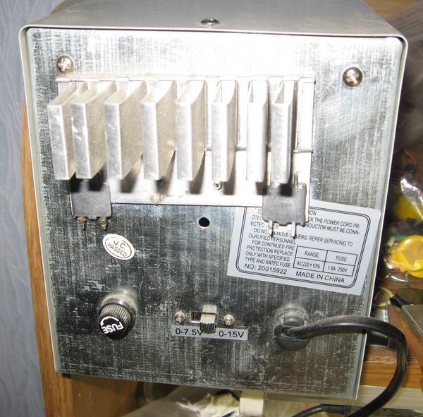

Я не фотал когда разбирал . Помню только электролиты менял и помощнее транзистор поставил . Очень не нравятся мне его внутренности . Хотя пока работает , индикаторы нормальные. Там до 15 в и ток защиты 2 а (без изменений).
Вот заказал в китае несколько цифровых панелей вольтметров и амперметров - http://www.sunsky-online.com/product/de ... .id=217870
Да в гараже валяется 3 шт старых бесперебойников - планирую из них блоки питания сделать , нормальные и надежные.
А переделывать блок питания PS-1502D - поменять все , кроме передней панели с регуляторами.

Да я еще прикрутил сзади радиатор , транзистор - 10-15 а 60-70 в
Кстати - доставка легой электроники очень недорого. 16 панелей с доставкой - оплатил 91 $

Блок питания хорошо переделывается даже со штатным трансформатором до двадцати вольт. Заменил диодный мост на более мощный.
Мощный транзистор поставил на дополнительный радиатор сзади корпуса и переделал схему защиты по току - из триггерной в источник тока.
Схему на транзисторах исключил ибо с ней толком ничего не получилось, а использовал внутренний транзистор в 723 микросхеме, с ним получается, практически, нормально.
Для увеличения выходного тока поставлю более мощный транс, чтобы ток был ампер 5 и напряжение на выходе стабилизатора получилось 30-35ь вольт.
