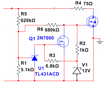

здравствуйте помогите распознать деталь на инверторе Kipor ig1000 нашел множество пробоев или это диод или стабилитрон не распознать
[url=https://img.radiokot.ru/files/143167/medium/2eef38q8in.jpg]Изображение
https://img.radiokot.ru/files/143167/me ... 38q8in.jpg
Плата очень похожа на fubag ti2000.
Тоже был в обрыве этот стабилитрон, 1N4742, и рядом с ним tl431. От этого были постоянно закрыты тиристоры по входу. Соответственно, напряжение постоянки 160-180в на емкостях. Одна полуволна.
Заменил - работает

Наконец-то сегодня я собрал ограничитель напряжения по схеме, которую посоветовал Телекот. За что огромное спасибо, всё работает!
ShemaINV.jpg [83.76 KiB]
Стабилитрон через резистор 22 кОм 20 Вт я подтянул к плюсу питания. Правда, стабилитрон нашёл только на 18 В и пришлось подключить понижающий DC-DC MT1584, чтобы получить стабильные 12 вольт.
От стабильности этого напряжения не чего не зависит, главное что бы оно не превышало 20в предельное для многих полевиков. И было не ниже 9 в.

Телекот, тогда схему mt1584 можно смело выкидывать и применить для чего-нибудь другого. :) На стабилитроне напряжение выше 18,5 вольт не поднимается и можно не париться за сохранность полевика. По даташиту там вроде даже предельное 30 вольт, хотя и в 20 вольт все укладывается в любом случае.

Да. может потребоваться только коррекция номинала R6 для точного подбора напряжения (если нужно).
