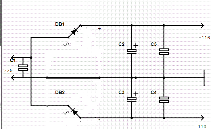

И как тогда получить двуполярное по 110В?

... как ... получить двуполярное...
А двух полярное +- 110V не получишь без дополнительного огорода.
Или по диоду от фазы на(+) и на(-), а ноль использовать как общий.

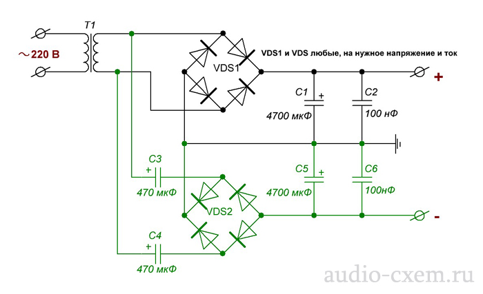

эх котятки не стыдно? БРЕД НЕСТИ :oops: :cry: :)))
амплитуда при 220 будет 310в и никахих там +110 и -110 там и боизко не лежало
кстати при 1 полупериодке удвоителе(схема латура-на рисунке выще)
получите теже =310 и-310 тоесть 620в в сумме как впрочем обычно и делают когда хотят получить киловаты при слабых ключиках вот тока банки надо неслабые...

Вот! По этому я и говорил:
Не хотят господа-товарищи мозги напрягать.

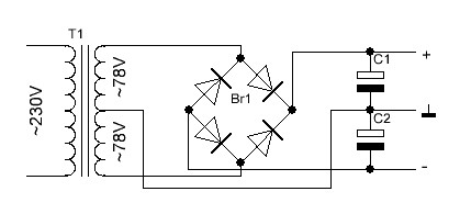

да пожалуста нам не жалко...
варианты :idea: :idea:
1транс (автотранс) с 230 до2х78в далее мос с 2 банками на 160в громозко слегка :)))
2 сифу выпрямители прямо с 230в (лучще 3 фазного) с дроселем и банкой 1плечо +110 второе -110... чуть получще но тоже не фонтан...
3 ИИП типа сварочного топологии с выходами по вторичке +-110в(или скока вам надо по вкусу)
а)косарь прямоход
б)мост Н типа
ООС заводим или с отделной обмотки или с берем делитель с краев через опторазвяз от+и -110(тоесть от 220)
4) ставим систему из двигателя(3ф220 АД) и двух генов DC=110v
5...попробуйте придумать сами

Можно схему первого способа? а то никак понять не могу

да именно так по 1 варианту
если не надо галваноразвязку от сети вместо транса можнож сделать автотранс-он будет поменще и полегче
кстати имено так и запитан инвертор в Б5-(45-49) на 230 ват выхода махонький автотранс ват 40... с вторисек которого запитаны ОУ бп-шника просто по требованию требовалась работа при сет до 270в а тогдащние 2т809а имели всего 400в кэ и вылазили за ОБР при питани моста прямо от сети... попутно и средню точку для пасивной ветви полумоста получали...что позволяло ставить банки на 160в без подбора по утечкеи емкости...хотя они там и так 5приемки шли...

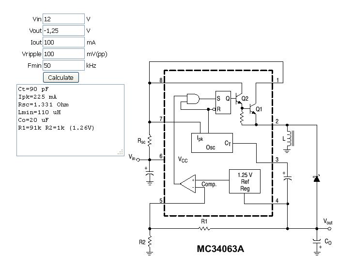

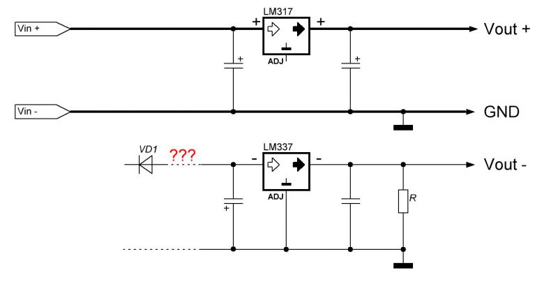

Хочу получить стабилизированное отрицательное напряжение.
На входе уже есть плюс минус, дальше надо стабилизировать минус и соединить земли обоих.
Вот как на этом рисунке
Думаю можно по такой схеме попробовать
Однако, по этой схеме там на входе переменное, а у меня уже стабилизированное и Vin минус должен быть землей для обоих.
Как его правильно сделать бы? :roll:

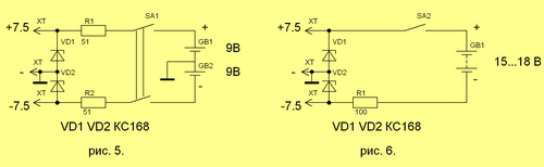

Вот идеально подходит схема на этом рисунке (рис.6)
Однако, все нормально будет, если ток будет 10-15А ? главное диоды соответствующие подобрать?
А сколько тысяч ампер вам надо получить?
Что же такое, все "вопрошающие" - как партизаны- "надо" а что именно надо- рассказать не хотят..
Если надо несколько мА - это просто, если ток у положительного и отрицательного источника- амперы- то уже сложнее, и, чем больше ток, тем сложнее..
зы.. Недавно задавали вопрос по поводу Н- моста, и оказалось, что человеку нужны сотни ампер.. :facepalm:
А спрашивал- как я понял, МИКРОСХЕМУ.. :shock: :dont_know:
Спасибо. :)) Я же схему готовую показал, там LM337, соответственно, отрицательного надо не более 100ma. По плюсу, тоже писал, напрямую идет 10-15 ампер.

goldmen8 писал(а):
Показываешь готовую схему... :shock: а что ты хочешь :dont_know: кто знает?
:kill: Смотрите мой пост! первая схема, то что мне надо подключить, LM337 и на выходе -1,25v 100ma

ну думаю все ирещаемо если напрячь мозги и задницы :)))
тока вот работа банок на пулсации 100% резко снизит их ресурс надо брать на напряг в 3-5раз выше

На МС34063 можно сделать инвертор со стабилизацией и именно начиная от -1,25В. Схема в даташите, расчеты - в соответствующих калькуляторах.

Так и сделал, именно на 34063. Пробовал на диодах, но не работало как надо.
А вот помех не должно быть, LM337 уже была запаяна в плате, т.е. получается 34063 просто делает любое отрицательное, а 337 стабилизирует.

elf32 писал(а):
[ первая схема, то что мне надо подключить, LM337 и на выходе -1,25v 100ma
Про минус 1,25 вольта, положим, понятно, а вот про 100 мА нигде ничего сказано не было.. А сама LM337 тянет до 1,5 ампер.
зы.. Если выпаять вашу LM337, и впаять на её место платку с 34063 собранную по схеме преобразователя отрицательного напряжения- то будет всё "красиво" и просто.
Платка- то получается- ТЁХНОГАЯ!!, и не намного больше размерами, чем та же LM337
