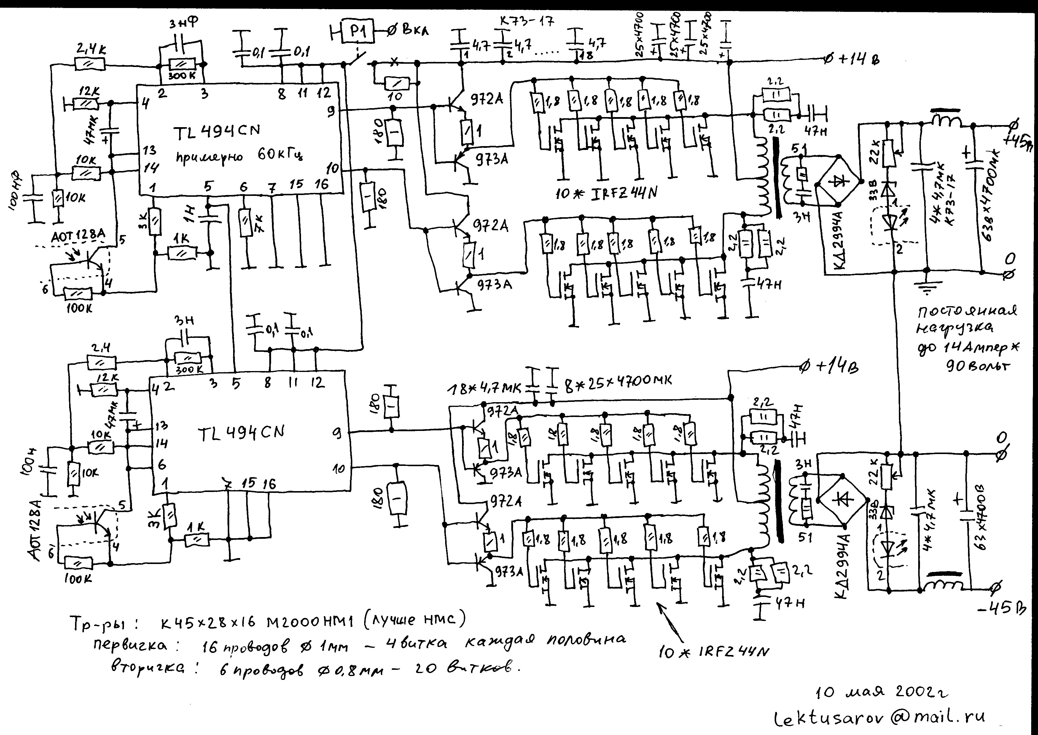

Доброго времени суток всем.Вот собрал по этой схеме преобразователь
shema1.gif [44.06 KiB]
вот что получилось
02042010.jpg [19.47 KiB]
ну и наконец вот что выгорело
02042010(001).GIF [22.5 KiB]
.Я новичек и у меня куча вопросов.1-irfp-044 сгорели(как их проверить).2-вторичку мотал проводом 0.7 жгутом из 6 проводов(могло повлиять?)первичку как описано в схеме тоже 0.7 проводом.3-в каждом плече использовал один irfp044 и один irfp044n(в магазине были два 044).4-за место R3 1.8ком стоит 2ком,с1-0,039 стоит 47нф,с4-1000 стоит кондер с маркировкой 102j(он из блока питания компа как раз на 5 ноге микрухи висел я его и поставил,может глупость совершил.5-кольцо марки нм3000.Осицилографа нет да и пользоваться я им не умею.Помогите оживить ее ,столко времени потратил на нее а результат только пальцы обжег когда провода держал на аккумуляторе!
И зря собирал, я имею в виду по этой схеме.
Во первых, не указан тип феррита сердечника.
Во вторых, не правильно сделаны драйверы полевиков, ну и ещё кое что по "мелочам".
В общем она должна была сгореть. :(
А это пример как должно быть.
PN.GIF [169.93 KiB]

извиняюсь если повторюсь, присмотритесь к этой схемке http://radiokot.ru/circuit/power/converter/20/

Может както исправить,покажите где что не так(столько времени ушло на нее ).Или разобрать и на основе этих компонентов собрать другую?

начните с самого начала, надо посмотреть осциллограмму на 9 10 ножках, можно посмотреть на одном канале осциллографа соединив их вместе( без выходных транзисторов). если они погорили значит управление не правильно либо обмотки трансформатора включены не правильно. если управление работает нормально,т.е. пауза между импульсами не менее 150 мс, то ставьте по одному выходному транзистору, предваврительно проверив распайку трансформатора, без выходных фильтров и смотрите напряжение.

еще маленький совет для ТДА шки +-30 В мало будет, особенно если учесть еще падение напряжения под нагрузкой. я бы сделал бы как минимум +-40В.

звуковуха уже не потянет такую частоту. Посторайтесь найти у знакомых осциллограф, а так можно долго искать причину, но начните тогда с проверки правильности распайки первичной обмотки, если мотали быфилярно, то начало одной должно быть соединено с концом второй обмотки и это все на плюс.

по поводу управления полевиков, не плохой дешовый вариант на флайбеке есть http://flyback.org.ru/viewtopic.php?p=50826#50826

Первичку мотал так:состоит она из 12 жил,брал каждую жилу и мотал друг к другу,6 жил намотал концы скрутил и так оставшиеся 6 жил потом один конец катушки соединил с другим

по-моему лучше слабенький драйвер от IR взять и не дурить головы. тем более если в первый раз это делается.
но это если геморроя не хочется...
ну и первый раз никто к аккуму схему не цепляет - там стартерный ток достигает 200А в лёгкую ! хорошо что ещё медь с проводов не начала капать на пол. для запуска ПН необходимо подключать их на слабый источник 12В. при этом смотреть на потребление. в нормальном режиме потребление ну максимум 0.5А будет ! обычно в районе 100-300мА .
транс мотается следующим образом : две первичные обмотки слаживаются вместе, и затем мотаются вместе по всему кольцу. после этого разделяются поровну и конец одной соединяется с другой. на трансе или на плате - не имеет большого значения. это средняя точка. а концы уже пофигу как припаивать к транзисторам.
советую также проверить генерацию (можно даже снижением частоты , главное чтобы генерация и паузы были правильными), затем проверить "драйверы" полевиков, сами полевики и только после этого ставить полевики в схему. затем проверка без подключения транса. если будут сквозные токи - увидите по потреблению.
я акцентировал внимание на то что это должна быть средняя точка, т.е. конец одной намотки должен соединяться с началом другой. По поводу драйвера полностью согласен с Вами, на первый раз лучше взять чего нибудь на подобе IR4426/4427.
