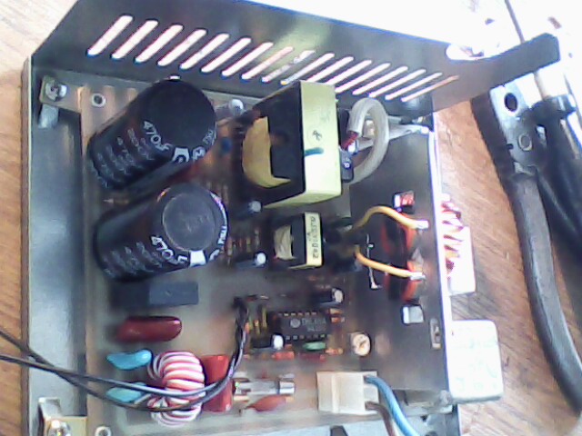

упссссс...при проверке закоротил выход зарядного!стрельнул силовой транзистор 13007.аж взорвало его на части!
вопрос-защита от КЗ есть у этой схемы? :oops:
у БП стандартного есть на сколько знаю... :chmoked:
а вот фото при сборке
и еще вопрос-если один выходит из строя транзистор силовой,то менять надо оба или замена одного достаточная на любой другой из других конструкторов БПкомпа
IMG0204A.jpg [80.93 KiB]

andreyka73
А ты по какой схеме собирал? Вообще-то, в схеме зарядника falkonistа происходит ограничение тока. Если порог ограничения у тебя был задран, то мог и вылететь транзистор. :roll: Хотя все равно, странно...
Транзистор можешь поменять и один. Там особого подбора параметров не требуется, ИМХО.

по схеме "С"
я просто ради проверки сам спецом закоротил + и -.потом пропало напряжение на выходе..и через несколько секунд был выстрел!хорошо что плата была перевернута))))а то осколки транзистора попали бы в морду котяры)))хер его знает...терь рабоат притормозилась..транзисторы естьу меня но в корпусе таком широченном...не впаять :hunger: буду искать

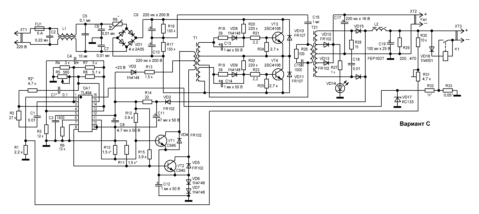

Добрый вечер Всем.Делаю схему С . Вопрос 1. На схеме L1 КАК,НА ЧЕМ И СКОЛЬКО ВИТКОВ?
Всю тему перелопатил и видно пропустил,но все же?
2. Кроме R33 есть ли резисторы мощностью больше 0.125 ватта?(какие?).
Плата практически собрана - осталось Дроссель L2 впаять и L1 пришаманить.
3.Входной кондер C2 0.22 я так понимаю не менее 250 вольт?А C6 и C7,C5 по идее тоже высоковольтные?
Действительно.
Т.к. зарядник делается на основе БП АТХ, то и все детали оттуда.
Дроссель, входной фильтр EMI, типа http://www.chipdip.ru/product/b82731-m2901-a30.aspx
Конденсаторы С1, С5 оттуда же, типа http://www.chipdip.ru/product/b81122-a1104-m.aspx, С6-7 керамика 1-2 кВ.
Если ставить обычный, например К73-17, то рабочее напряжение должно быть не менее 350 вольт.
R26, 29 - 2-3 Вт. R14 - 0.5 Вт. R28 - 0.5-1 Вт.
Может ещё кто поправит. :)

R16, R17 - 0.25вт. Да и R18, R19, R20, R22 - должны быть вроде не меньше. Ну и R27 в зависимости от тока VD14.
