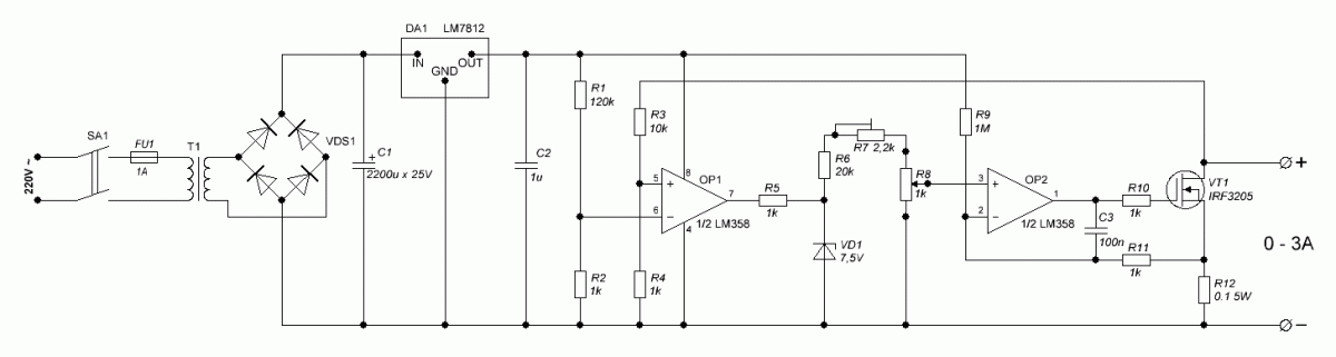

Давайте глянем на схему.
Такие схемы в зависимости от источников питания приложенных к нагрузке, склонны к возбудам, коррекция ОУ должна быть, иначе можно получить ключевой режим транзисторов и выхода из строя тестируемого источника питания, а может быть и что похуже, например пожар. Я сам с этим сталкивался, кондер на 1n -100n спасал ситуацию.
Starichok кстати выкладывал хорошую схему. Выложу еще раз.

первый ОУ предназначен для автоматического включения-отключения регулятора при появлении-исчезновении напряжения на стоке.
без этой примочки при установленном задании будет максимальное напряжение на затворе, и при подключении проверяемого источника полностью открытый мосфет создаст кз.
Вроде бы казалось - мелочь, а вещь в какой то степени полезная. Кстати на её основе можно сделать разрядное устроиство которое будет разряжать до определенного напряжения.
Ну и стабилизация напряжения опорника тоже вещь полезная. И тут как бы тоже вопрос безопасности встает, все же нужно что бы независимо от скачков напряжения, напряжение на опорнике не менялось. Либо нужно учитывать тот факт потребление нагрузки может менятся от напряжения сети, и в случае пробоя стабилизатора во время работы увеличится потребление тока.
Вообщем тут больше "претензия" к тому, что человек начал делать прежде чем подумал.
Это само собой. Маленькие конденсаторы (1000 пФ) между выходами ОУ и инвертирующими входами - нужны. Это мелочь, я даже не обратил внимания.

Фактически и это не поможет тоже. Что бы частотная коррекция для такого включения корректно работала необходимо после конденсатора на инвертирующем входе в сторону шунта поставить сопротивление 1к-100к, иначе же при повышении тока возбуд все равно будет, но это такое, автора этой конструкции это мало волнует.

Вот что у меня получилось на сегодняшний день.
-Доработал плату, разделив токовый шунт на 2 части.
-Поставил резисторы по 10 кОм от токового шунта на вход ОУ.
photo_2016-10-10_23-23-44.jpg [137.31 KiB]
photo_2016-10-10_23-23-40.jpg [77.91 KiB]
Как и ванговали при 4А и 6В (20Вт) Происходит самовозбуд.
Остался вопрос как именно установить конденсаторы.
... достаточно поставить 1-10 нФ между выводами 2 и 3, и между выводами 6 и 7 LM358
Логика мне непнятна.
2 и 3 входы ОУ 1 го канала, а 6 и 7 вход и выход второго канала. Может всетаки нужно включить конденсаторы между входом и выходом ОУ? Как будет правильно?

Я выкладывал выше схему, там правильное подключение ОУ, то есть конденсатор коррекции и сопротивление обратной связи должно быть включено как на той схеме.
В вашем случае для первого ОУ выводы 1 и 2. Сопротивление ставится в сторону шунта после конденсатора на вывод 2. Ну на схеме это видно, это должно обеспечить стабильную работу.
Конденсатор можно ставить и меньшей ёмкости, можно методом подбора от 1n до 100n в случае если все же возбуд будет можно попробовать увеличить сопротивление резистора обратной связи с шунта о котором я говорил выше.

Вот. По схеме понятно. Между инвертирующим входом и выходом. Получаем ООС, которая будет стремиться уменьшить Ку по переменному току при возбуждении . Попробую 100нф поставить. Потом отпишу по результатам. Ваттметр на сортировке в Москве. Думаю к среде придет. Пока мультиметром довольствуюсь.
Поставил по 100нф В ООС на каждом канале. Ток не скачет, регулировка плавная.

Установил Ваттметр и защиту от переполюсовки. Заменил шунты на 2 по 20Вт 0,1 Ом. Второй канал транзисторов пока не распаял.
Остался вопрос как победить бросок тока при подключении напряжения к нагрузке.
Ты серьезно? тебе же выше я написал и даже кинул схему и выделил цитату автора схемы которая обьясняет все. Неужто так сложно внимательно читать?
