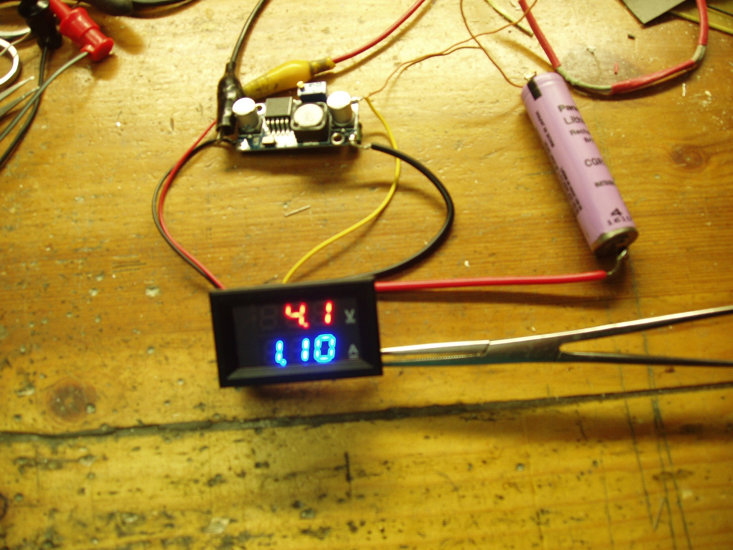

Короче , проблема сгорания ключей похоже найдена ! Местный диод что в транзисторе, не достаточно высоковольтен ! Добавляем параллельно второй диод 4004 , и вуаля !! Последняя схема ключа :
новый ключ.jpg [57.01 KiB]
 Заголовок сообщения: Re: Электропастух ! Наверное тема питание ..
СообщениеДобавлено: Сб май 01, 2021 17:32:21
Карма: 146
Рейтинг сообщений: 6059
Сообщений: 36292
Откуда: г.Мариинск
диод в ключе имеет такое же максимальное напряжение как и сам ключ. :))
или ты думаешь что в 200в ключе диод на 100в?
000.png [61.43 KiB]
СообщениеДобавлено: Сб май 01, 2021 17:47:27
Карма: -14
Рейтинг сообщений: 103
Сообщений: 2315
Всё возможно ! Но после добавления внешнего диода , ни один полевик не пострадал , ни в каких режимах !! Причём FB260 /
СообщениеДобавлено: Сб май 01, 2021 18:04:49
Карма: 123
Рейтинг сообщений: 7959
Сообщений: 39199
это не о чем не говорит может транзюки были поделные може твой внешний диот работат ка зенер или просто его емкость и хвост расасывания забирает часть энерги запасеной в индукторе...
вапшета в этой схеме бех кондера или цепей размиагнитки чето обязано гореть или ключ или тран или...

Кстати вспомнилось. При появлении автомобилей с электронным бесконтактным зажиганием, типа ВАЗ-2108, в спецлитературе стало заостряться внимание на недопустимости проверки искры путём приближения на некоторое произвольное расстояние высоковольтного кабеля к корпусу двигателя или иной детали, соединенной с "массой". Требовалось подключить к кабелю свечу и свечу соединить с "массой". И в свече наблюдать искру. Зазор свечи играет роль своеобразного стабилитрона или разрядника, ограничивающего максимальное напряжение на вторичке катушки. Понятное дело, что при проверке кабелем на массу с зазором "от балды", часто на 1-2 см и более, во вторичке возникали бешеные перенапряжения. Вполне могли возникать межвитковые замыкания. А пробой крышки катушки, крышки распределителя и бегунка на корпус я наблюдал сам и неоднократно (в силу своей работы). Часто просто вышибало коммутатор. Видимо, через первичку что-то нехило отражалось. Что там вылетало - не знаю, сам не лазил.
Я это всё к чему? Может следует добавить в конструкцию некий разрядник с зазором 2-3 мм (или сколько там оптимально) ? Чтобы импульсы в никуда не уходили. Глядишь, и транзисторы с диодами целее будут.
