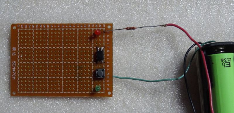

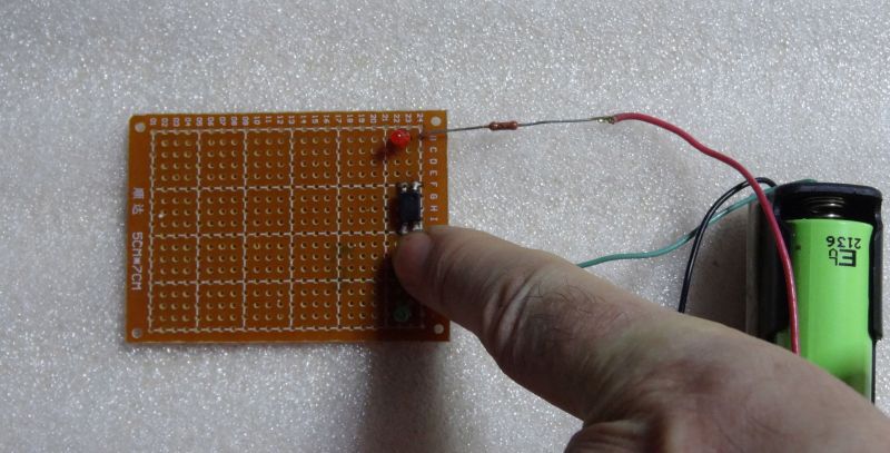

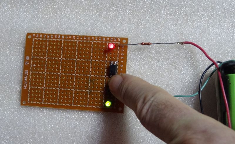

electroget, собрал пробник только батареи таблетки не было. подключил к аккамулятору 3.7в через сопротивление 150 ом сделал все по инструкции. при нажатии кнопки светодиоды горят. затем перевернул оптопару светодиоды не горят. вывод оптопара исправна. проверил еще диоды тестером Д5 Д6 Д7 Д10 Д13 Д14 тоже исправны прозваниваются в одну сторону как сопротивление.

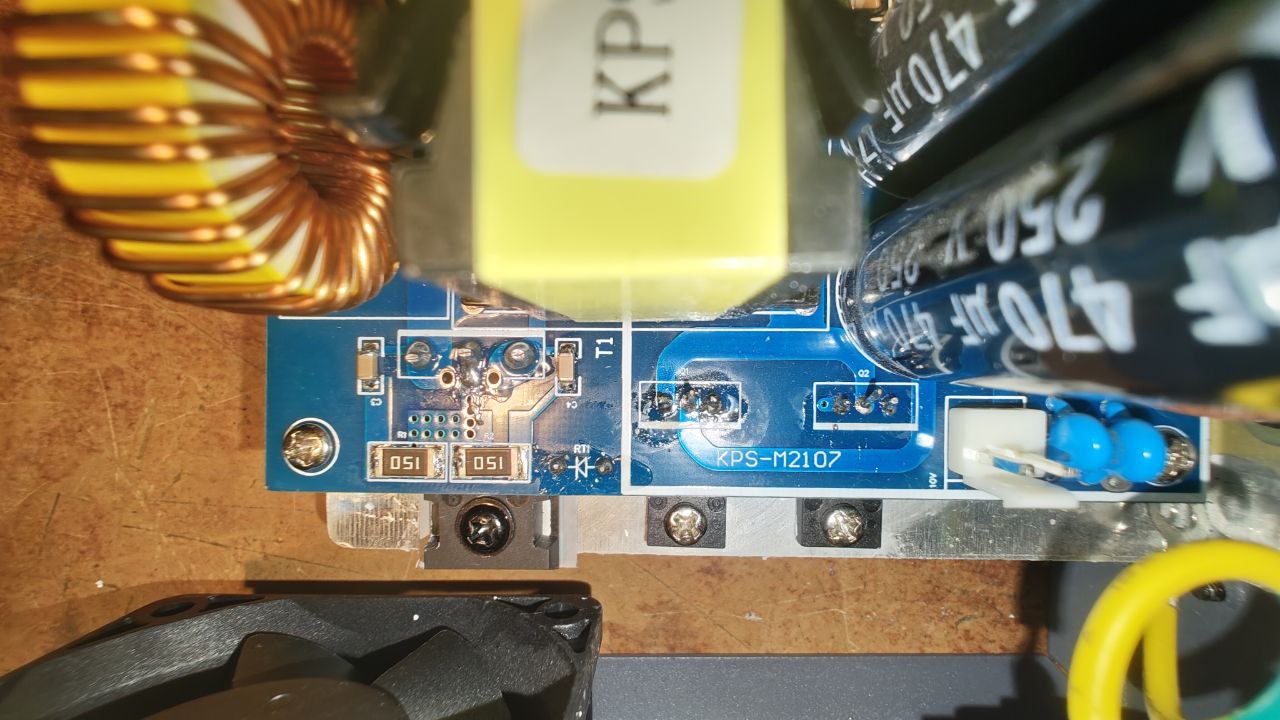

А вот у меня дежурка пульсирует, запуститься не может. Как узнал? Вентилятором дергает, на экране ничего, но напругу выдаёт и регулируется.
Пациент: Wanptek KPS3010DF
Лежал спокойно, использовался иногда запустить какую-нибудь дичь, без переполюсовок, замыканий и перегрузок.
Понадобился зарядить свежесваренный аккум для электролобзика и тут на тебе.
Третий день курю мануалы, схема тут лежащая от 305-го не очень похожа.
