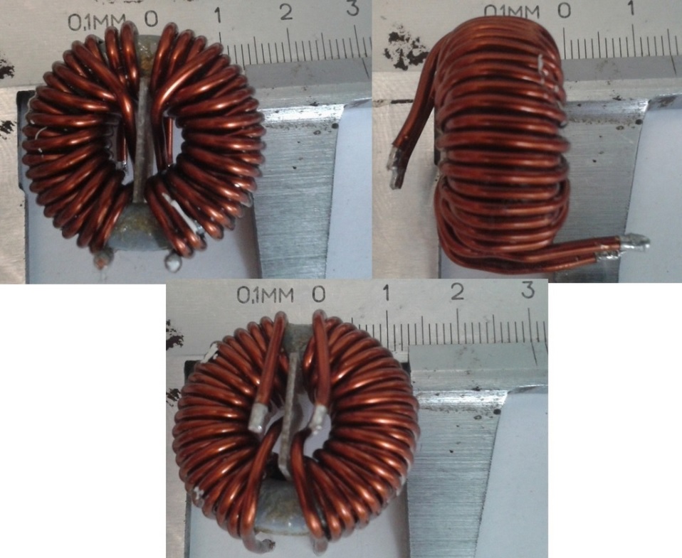

Starichok51 не хотел вас беспокоить но без вашего совета не обойдусь.Понял что мне нужно будет ставить на 220В дросель синфазный а на вторичку при двухполярном питании дросель груповой стабилизации.Как на схеме обозначают положение обмоток я вкурил а в реале после изучения в интернете запутался.Не смог найти в интернете чем отличается тококомпенсационый дросель от синфазного или это одно итоже. Нашел в интернэте два тококомпенсационых дроселя но с разным способом намотки начала и конца обмотки.Не моглибы вы прояснить дураку ситуацию какой дросель относится к какой схеме обозначения.

рисунок "начало-конец" используется для ДГС.
рисунок "начало-начало" используется для синфазного дросселя.
"способ 1" используется для синфазного дросселя.
у "способа 2" начала и концы находятся с разных сторон, но для ДГС такой способ не годится, так как у ДГС обмотки мотаются одновременно, а не на разных половинках кольца.

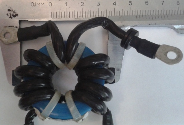

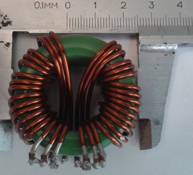

Starichok51 опять прошу прощения за лишнее беспокойство по схематике всё понял и для чего какой случай.Но прошу помощи так как нигде не могу найти ответ на следующие вопросы
- Какая разница между синфазным и тококомпенсационым дроселем?
- Где применяется и что за дроссель из моего ранего поста способ намотки 2 ?
- И какбы продолжение предидущего вопроса нашел дроселя со способом намотки 2 – что это за дроселя и где они применяются?(фото прилагаю).Индуктивность одной половинки - на зеленом кольце 220 мкГн на голубом 125 мкГн тот что в два ряда 4400 мкГн

с тококомпенсационым дросселем я никогда не сталкивался, поэтому не знаю, что это такое. ищи ответ самостоятельно.
рассмотрел все картинки, и предыдущие еще раз тоже.
тут я тогда ошибся.
на ВСЕХ картинках начала - с одной стороны, а концы - с другой стороны.
поэтому, несмотря на разные способ намотки, разницы между всеми этими дросселями НЕТ. они все соответствуют синфазному дросселю.
