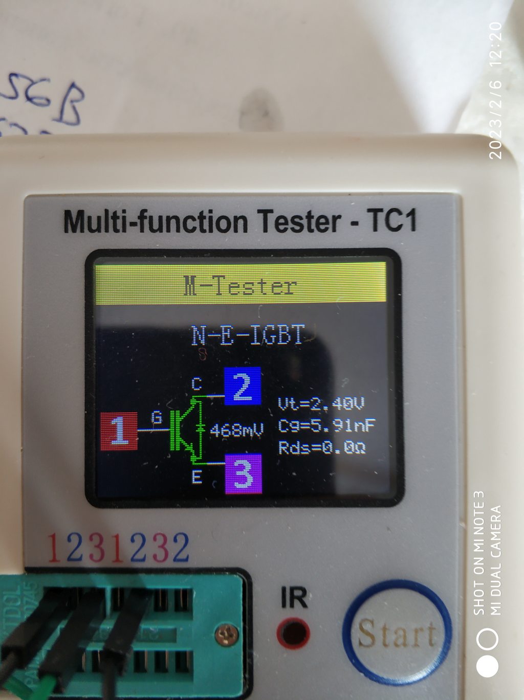

а , перед этим еще мерите своим тт емкость затвора у всех

Да в том то и дело. Сначала проверил транзистортестером, решил, что неисправны, а потом по рекомендации fffas, проверил лампочкой, а они работают, включаются и отключаются. Только при разборке платы один был сломан и осталось три. А началось всё с того, что случайно подключили стабилизатор на 5кВт. Напряжение пропало. Генератор остановили и через некоторое время снова завели. Двигатель работает, и напряжения вроде появилось, а когда измерили, оно прыгает 140-200В, а потом совсем пропало. Так кажется было, прошлым летом, тонкости уже забыл. И вот плата лежала, пока не решил попробовать починить. Но сейчас получается, что все детали исправны, и непонятно, почему тогда она не работала.
fffas писал(а):
увидите работу одного плеча
Не понимаю, как он будет работать без имитации на меге выхода 220В. И если не затруднит, по пунктам объяснить, что куда подключать и подавать? Надо ли устанавливать тиристоры? Какое подавать напряжение и куда. Как подключать лампочку?
Нашел как их проверять моим тестером, надо в затвор добавить 2 батарейки ААА. Вот что получилось. У всех емкость затвора около 6000pF. Ранее читал в этой теме, что это плохо, надо не более 3000pF, иначе будут сильно греться и такая емкость плохо для драйвера.

Запитал от 30В без нагрузки и выходного дросселя. В точках Х1.1 и Х2.1 импульсы частотой 200кГц. И зеленый светодиод больше не зажигается.
