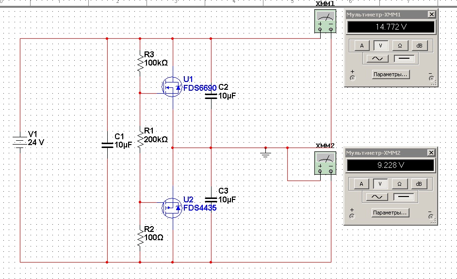

Подскажите, вот эту схему можно как то стабилизировать? В схеме нагрузки применяются реле, схема потребляет 100 ма, при срабатывании реле ток увеличивается до 200 ма и напряжение по + проседает а по - увеличивается и плавно возвращается в норму. Как добиться стабильной работы без скачков при увеличении и уменьшении нагрузки?

А сквозной ток через транзисторы симулятор не покажет интересно? Транзисторы не абсолютно идентичны, половину выходного напряжения никто не отслеживает, как в схеме с ОУ. Считайте, что это два резистора, при изменении тока нагрузки естественно меняется падение на одном плече.

Martin76 писал(а):
А сквозной ток через транзисторы симулятор не покажет интересно? ...
В протеусе можно отследить.
"rustsmd", а почему полевые транзисторы применил?
Мосфет - это звучит круто, видимо так, биполяры - прошлый век. Хотя с ними все тоже плохо будет... В схеме с ОУ имеем хоть усилитель в классе В, а тут сплошной А получается.
А я и так вижу, что либо большой сквозной ток и небольшое изменение напряжения на плечах при изменении тока нагрузки, либо наоборот, т к мосфеты тупо выполняют роль резисторов. Уж правильней в данном случае поставить стабилизатор на 12В для питания реле, либо по резистору в каждую обмотку, тепла выделится меньше и только когда реле включены.

Ну да. Надо среднюю точку за стабилизировать, а от неё уже танцевать.
