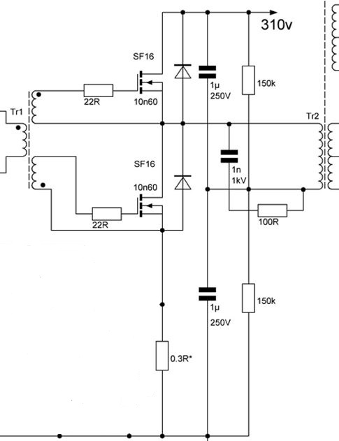

Схема приблизительно как во вложении.
Еще вопрос - обычно для защиты полевиков на затвор вешают стабилитрон 12-18V и для ускорения закрытия транзистора между З-И еще резистор 10К. В схемах с ТГР я их не увидел ни у кого. Нет в них необходимости?

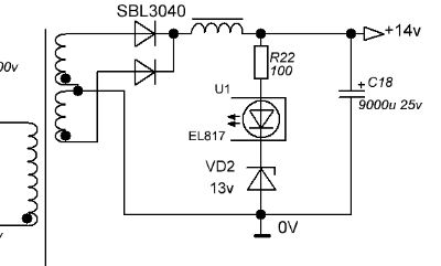

Вторичка где поёт дроссель очень простая, схема тоже приложена.

 Заголовок сообщения: Re: Стабилизация напряжения на SG3525
СообщениеДобавлено: Вт май 23, 2023 21:31:30
Карма: 18
Рейтинг сообщений: 498
Зарегистрирован: Сб дек 14, 2013 16:11:55
Сообщений: 1697
electroget писал(а):
Если резистор очень сильно греется, то увеличьте его номинал процентов на 30.
не увеличить а уменьшить.
желательно вместо этих цементников с нихромовой намоткой и высокой индуктивностью, поставить металлоксиднопленочные безиндуктивные. 70-100ом. для дальнейшего снижения нагрева - уменьшить емкость конденсатора снаббера до 500-750пф.
писк при нагрузке - признак нестабильной ООС и переход в релейный режим в звуковом диапазоне. необходима частотная коррекция RC цепочками на ОУ.
стабилитрон на затвор можно. 15-18в. при аварии и пробое транзистора повысит шанс уцелеть всему что находится по ту сторону ТГР.
резистор з-и ставится не для какого-то мифического ускорения, а для более надежного удержания затвора в закрытом состоянии, если на транзистор подана силовая напруга, а управляющих импульсов еще/уже/вдруг нет. ну и заодно при открытии противоположного плеча, если скорость dv/dt очень уж высока, то помогает пригасить паразитный отпирающий импульс на затворе через проходную емкость стока. правда для всего этого 10к многовато, актуальней 2.7к-4.7к.

Нагрев резистора снаббера целиком определяется ёмкостью конденсатора.

Что нового.
Убрал дополнительный блок питания на 12V на подпитки модуля ШИМ и вентилятора. ШИМ питаю через конденсаторный блок, через 1 мкф, ток самого модуля у меня в районе 80 мА. Для вентилятора на силовом трансе по быстрому намотал 7 витков, диод, кондёр и 7812 - хватит на пару вентиляторов.
В снабберной цепочке уменьшил кондёр 1нФ до 700пФ, кажется стало греться мне кажется меньше - при 10А нагрев резистора 65С, это фактически еще и без активного охлаждения.
Даже и не знаю что еще добавить к блоку - возможно защиту З-И со стабилитроном и резистором 10к.
