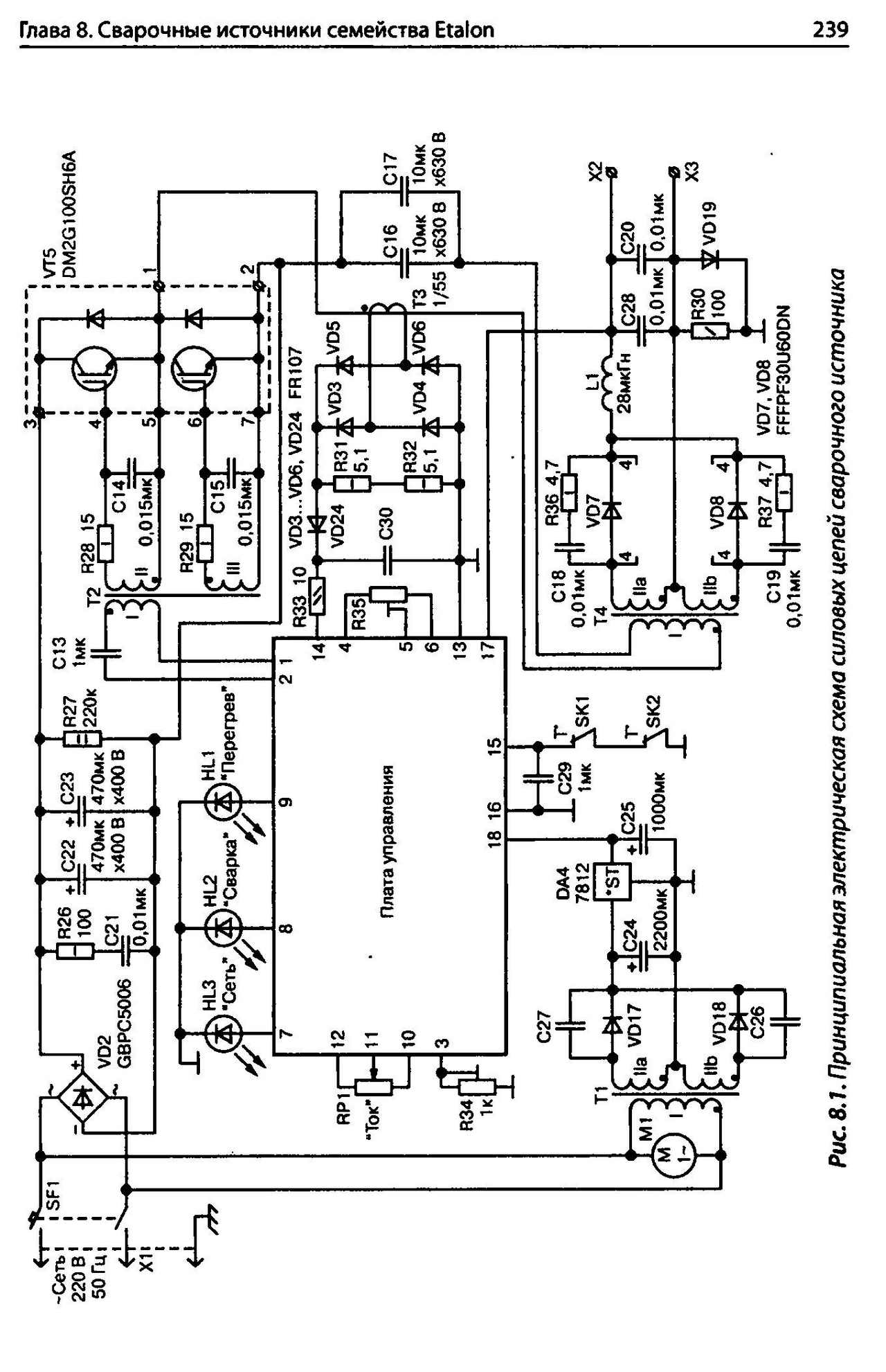

Starichok51,перемотал ,учитывая ваши рекомендации,свой EI33 с инд.рассеяния 15мкГн,после ,даже не идеальной перемотки,получил 5мкГн.Благодаря вашим советам освоил теорию и практику – теперь можно мотать транс посерьёзней.
По поводу Володина и сварочного полумоста – спасибо за замечание,но я писал не о статье,а о книге,в которой описаны многие сварочники и как я мог перепутать полумост с косым мостом(там другая топология)?Тем более схема описывалась как двухтактный полумостовой преобразователь. Но там кажется опечатка ,на схеме :не туда приклеен один разделительный кондер. Схему из той книги прилагаю.

ну да, как ни странно, на схеме изображен полумост.
поищи книгу Марти Брауна "Источники питания. Расчет и конструирование."
там в самом начале есть рисунок, где показаны разумные интервалы для каждой топологии преобразователей.
исходя из этих разумных пределов, я тебе и говорил, что с полумоста более 1000 Ватт снимать уже не разумно.
а еще более неразумным при такой большой мощности выглядит подключение первичной обмотки (через конденсаторы) к общему минусу, а не к емкостному делителю.
такое подключение первички применяется и описывается в книгах по преобразователям, но я его при любой мощности считаю неразумным. так как при подаче питания разделительная емкость разряжена, и к первичке будет прикладываться все 300 Вольт выпрямленного напряжения. правда софт-старт в ШИМ контроллере спасает сердечник от насыщения, но все равно такое включение первички чревато...

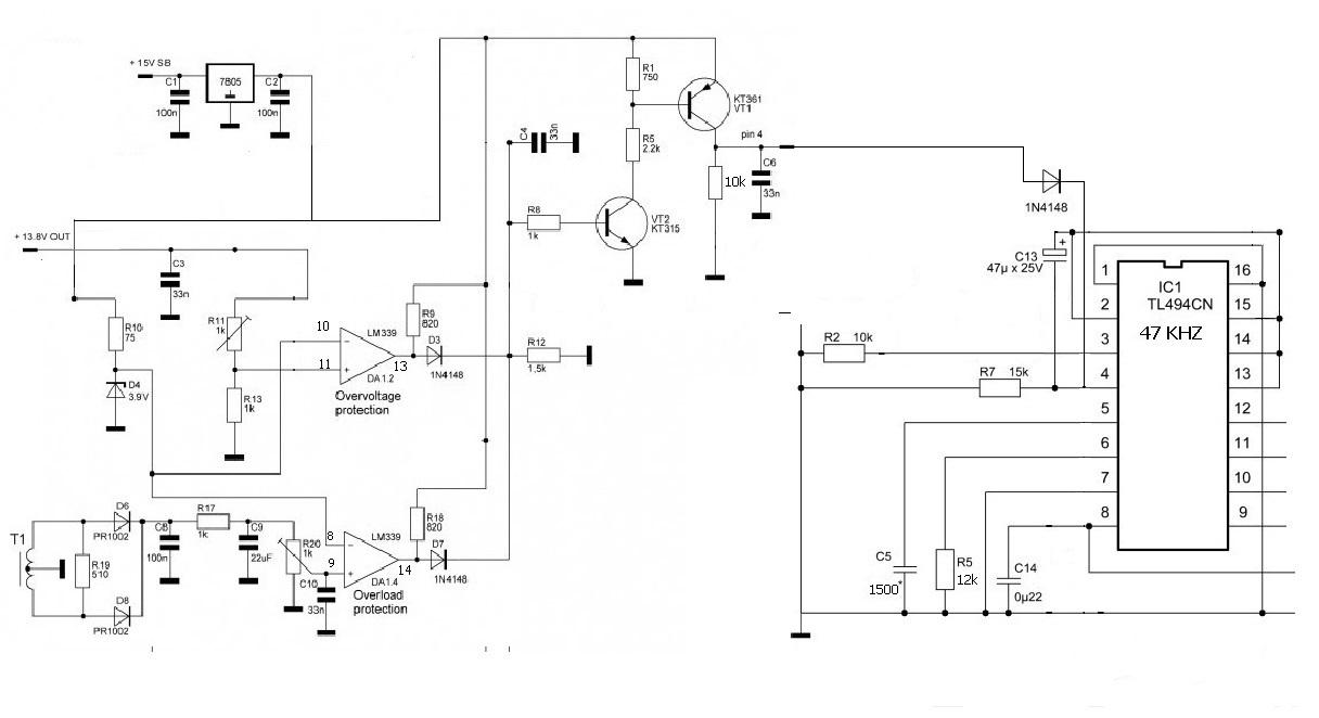

Есть вопросы по схеме:
1.У вас в схеме между стоком и истоком стоят слабые диоды – зачем они нужны,ведь в транзисторе уже стоят такие и помощьней?
2.Переделал схему управления стабилизацией напряжения и тока,через 4 ногу ТЛ,с помощью компаратора.Не могли бы вы взглянуть – всё ли я правильно сделал?Правильно ли организована обвязка ТЛ: 1,2,3,4,14,15,16 ног?Нужен ли резистор между 3 ногой ТЛ и массой или 3 ногу нужно прямо кидать на массу?Нужен ли диод между 4 ногой ТЛ и схемой компаратора?
Немного подредактировал схему.

 Заголовок сообщения: Re: Стабилизированный ИИП на TL494+IR2110
СообщениеДобавлено: Вс май 29, 2016 19:49:43
Карма: 153
Рейтинг сообщений: 2901
Сообщений: 18677
за каким, спрашивается, фуем, ставить два внешних ОУ и собирать их через диоды по "ИЛИ", если внутри уже ЕСТЬ два ОУ, собранные через диоды?
СообщениеДобавлено: Вс май 29, 2016 19:58:35
Рейтинг сообщений: 44
Зарегистрирован: Вт май 17, 2016 21:15:43
Сообщений: 260
Starichok51,я знаю что в корпусе LM339 уже стоит 4 ОУ,присмотритесь к схеме - DA 1.2,DA1.4(Там у меня даже указаны разные ноги одной микрухи).А вот по поводу диода не понял.
СообщениеДобавлено: Вс май 29, 2016 20:43:19
Карма: 153
Сообщений: 18677
перечитай еще раз:

Starichok51,перепрочитал 10 раз,но ничего не понял по поводу двух внешних ОУ.
СообщениеДобавлено: Вс май 29, 2016 21:30:32
Карма: 145
Рейтинг сообщений: 6033
Сообщений: 36164
Откуда: г.Мариинск
В самой ТЛки стоят 2 ОУ с диодами, зачем там внешние?

Starichok51,не сразу понял ваше замечание,по поводу внешнего ОУ,не в том направлении думал,хорошо Телекот указал правильный путь.
Переделал схему,регулировка только по напряжению и току,кому интересно всё 100% работает, ток прекрасно регулируется(возможно нужно будет подобрать делитель на 15 ноге), но есть одно но – ток то регулируется по первичке,а не по вторичке(коэф трансформации не при чём) и при коротком замыкании ШИМ уменьшает длину импульса,чтобы не превысился ток первички,а на выходе БП ток бешенный,отпаиваются провода.
УВАЖАЕМЫЙ Starichok51,как быть в этой ситуации?Можно ли где-то во вторичке примостить трансформатор тока?
Starichok51,несколько постов назад я задавал вопрос по правильности обвязки ног ТЛ и др.При построении более мощного БП ,защит будет поболее и мне не хватит 2 ОУ,мне нужно будет 4 ОУ и прийдётся ставить компаратор,не могли бы вы ответить и на мои предыдущие вопросы?
Схема со стаб и рег тока.jpg [136.07 KiB]
а с трансформатором тока и не будет никогда нормальной регулировки. ТТ не может пропорционально (линейно) передавать сигнал тока, особенно узкие импульсы.
и тебе еще повезло, что только отпаивались провода, могло вообще сгореть все на фиг.
чтобы можно было регулировать ток линейно и чтобы защита от кз хорошо работала, управлять током нужно на вторичной стороне
посмотри схему здесь viewtopic.php?f=11&t=39128
например, мой "Вариант Е".
на самом деле это регулируемый блок питания, только диапазон регулировки напряжения "зажат" под аккумулятор.
эта схема уже не боится кз. если задал, например, 6 Ампер, то и при кз будет 6 Ампер.
ну, сделал схему, работает и замечательно, "я рад за вас, сэр!"
честно скажу, утомил ты меня уже.
хоть 8 ОУ ставь, мне не жалко - я-то тут при чем?
