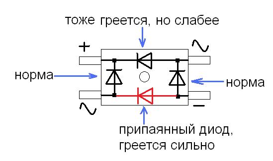

Несколько дней включал преобразователь под нагрузкой с осциллографом наготове, но треск так и не появился... :dont_know:
Зато выяснил, что в выпрямителе довольно прилично греется именно тот диод, который припаял вместо сгоревшего. Немного меньше греется диод напротив (это уже штатный для выпрямителя). Остальные два диода нагреты незначительно. Припаянный диод рассчитан на 1А, как и выпрямитель, ток нагрузки меньше предельного. Вот, нарисовал для наглядности:
спв.jpg [21.79 KiB]

У вас ЛАТР имеется. Попробуйте дать на трансформатор 240-250 В. Может что и вылезет.
Припаяный вами диод вполне может отличаться по нагреву от "родных". Да и условия их охлаждения, как я понял, разные. Один ведь в корпусе или как?
Верхний и нижний диод как раз на пару работают - это на заметку.

Нижний припаянный обычный, в пластмассовом корпусе, поверх него обмазал "холодной сваркой", чтобы восстановить спиленный корпус. Так что действительно, охлаждается он похуже.
Осталось выяснить, почему эта пара диодов греется сильнее. Может, у одного из этих диодов слишком большой обратный ток?
Завтра буду пытать преобразователь ЛАТРом. :))

Наконец, появились результаты. Когда начинает трещать транс, на левом диоде (см. рисунок выше) - полная синусоида, на верхнем - 1В в одном направлении и 0,5В в другом. Таким образом, получается, что левый диод уходит в обрыв, как уже и предполагали раньше. Для убедительности подключил реостат через диод непосредственно к вторичке транса (минуя выпрямитель) - и треск появился. Т.е., версия про уход диода в обрыв подтвердилась. Однако, когда в обрыв уходил нижний диод (вместо которого припаян дискретный), треска не было почему-то... :dont_know:
При нормальной работе (без треска) на правом и нижнем диоде прямое напряжение заметно выше, чем на левом и верхнем.
Выпрямитель действительно, один раз долго находился под КЗ - выходной провод коротнул, что было замечено не сразу. Но было это 20 лет назад... Неужели, "аукнулось" только сейчас?

Ну сгорел у вас мост, сгорел. Ничего не поделать.......
Все в комплексе, и левый в обрыве и верхний коротит, причем сперва коротит, потом обрыв.

При не полностью оборванном левом диоде (т.е., при большом сопротивлении контакта с его выводом, много большим сопротивления нагрузки) на верхнем диоде присутствует его прямое напряжение и прямое напряжение правого диода с небольшим падением напряжения на нагрузке в следующий полупериод.
Вот и вся разгадка напряжений на верхнем диоде:
