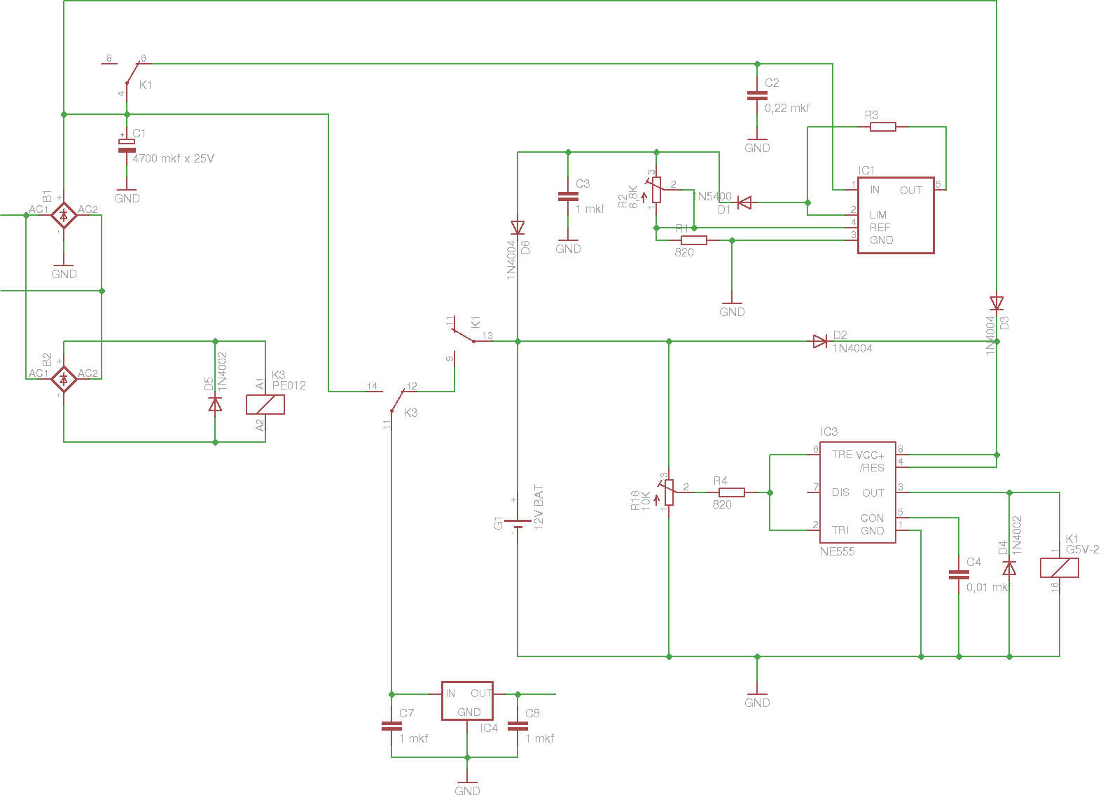

Поправил схему, сделал на таймере. Номиналы делителей не рассчитывал пока. Если всемогущий которазум одобрит, то буду считать.
Как сделать на ОУ пока не разобрался, почитаю, может сделаю.
Комментарий к файлу: схема на таймере
v02.png [22.22 KiB]

Вот здесь посмотри решения http://forum.cxem.net/index.php?showtopic=34397.
А здесь на импортном http://www.sentex.ca/~mec1995/gadgets/555/555block.gif

На счёт стабилизатора на выходе: Простой кренкой вы здесь не отмажитесь, как минимум импульсник городить надо.
З.Ы. После того как сработает ОУ, потенциал на её выходе изменится-заведите его на вход и притупите входящий сигнал и получится гистерезис.

anatol378, спасибо за ссылки, разбираюсь с таймером.
NEO2, с таймером разберусь, потом для практики подумаю над операционником. А почему импульсник? не понял про потенциал.

Ваши слова:
Использоваться аккумулятор в циклическом режиме.
Выдавать в нагрузку стабилизированное напряжение 12 В
параметрический стабилизатор и ваши слова несовместимы

Кажется, понимаю о чём Вы. Имеется в виду что при допустимом разряде аккумулятора до 10,5 В не получится выдавать в нагрузку 12. Это не страшно на самом деле, и поэтому если разрабатываемое устройство не отвечает ТЗ, то значит нужно поменять ТЗ!
В нагрузку допустимо выдавать от 10 до 12 В. :)
Немного изменил схему с таймером, но хоть убей не понимаю куда 7ю ногу подключить. Подскажите, плз с его подключением. В идеале хочется регулировать оба порога, но как этого сделать с таймером не соображу.
Нашёл ещё по пути кучу схем на 555 таймере - http://home.cogeco.ca/~rpaisley4/LM555.html может кому пригодится.
v_03.png [23.67 KiB]

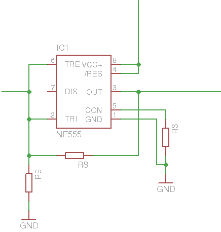

NEO2, спасибо за файлик, прочитал его. Очень жаль что промоделировать не на чем, было бы меньше глупых вопросов. Изобразил свои некоторые соображения по поводу операционников, таймера и обратной связи.
Уже всю голову сломал, знаний и опыта не хватает...
Читаю внимательно ваши сообщения. "врубить обратную связь через делитель".
ВО!!! Так?
timer_feedback.png [4.24 KiB]
