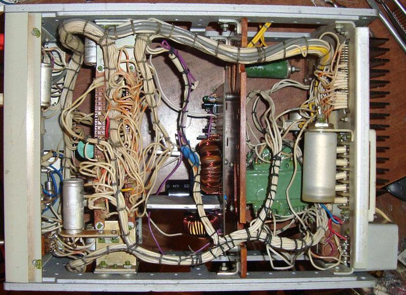

делаю отчет о проделанной работе.
окончательная схема, по которой собран преобразователь:
Сетевой для Б5-47.GIF [35.61 KiB]
вот так Б5-47 выглядел в исходном виде:
Исходный вид.JPG [125.71 KiB]
вот так он выглядел после демонтажа всех элементов старого преобразователя (на частоту 5 кило...):
После демонтажа.JPG [113.23 KiB]
вот так он теперь выглядит:
вид сверху
Вид сверху.JPG [128 KiB]
вид снизу
Вид снизу.JPG [136.96 KiB]
жгут провязал заново. и где было распорото, и новую ветвь.
плата:
1 сторона.JPG [112.95 KiB]
2 сторона.JPG [209.72 KiB]
на нижней стороне видно, что было сделано исправление ошибок монтажа и установка забытых элементов схемы.
отдельные испытания платы.
на выходе 42 Вольта и 3 Ампера (на первичной обмотке)
42 В и 3 А.JPG [68.55 KiB]
так выглядит нагрузка при испытаниях
Нагрузка.JPG [102.1 KiB]

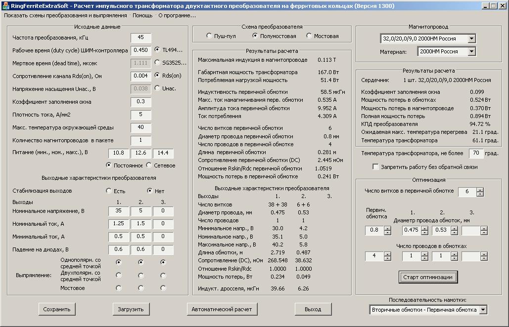

спасибо за советы. почитал также аналогичную тему на forum.cxem.net.
еще подскажите пож, можно ли использовать кольцо на M2000HM1 , и если расчитывать этот транс в программе, то какую марку феррита использовать(какая ближе к М2000НМ1 ) при расчете?
попробовал сделать расчет для кольца 2000HM получилось число витков первичной обмотки всего 6 . это правильно?
raschet-transa.JPG [147.21 KiB]
 Заголовок сообщения: Re: Вопрос владельцам Б5-47 и подобных
СообщениеДобавлено: Вт ноя 13, 2012 10:34:00
Карма: 153
Рейтинг сообщений: 2901
Сообщений: 18679
а ты что, собираешься от 12-вольтового аккумулятора это питать?
СообщениеДобавлено: Вт ноя 13, 2012 10:49:14
Рейтинг сообщений: 60
Зарегистрирован: Пн ноя 29, 2010 15:58:43
Сообщений: 1816
12 В.? это была некая мысль что tl494 питается от 12 В :))
вот пересчитал. это возможно окажется рабочим вариантом...
raschet-transa2.JPG [149.96 KiB]
СообщениеДобавлено: Вт ноя 13, 2012 12:06:16
Карма: 153
Сообщений: 18679
еще смешнее... где ты найдешь такое напряжение питания по постоянному току? ты, видимо, хотел задать этот диапазон по переменному току, но забыл переключится...
