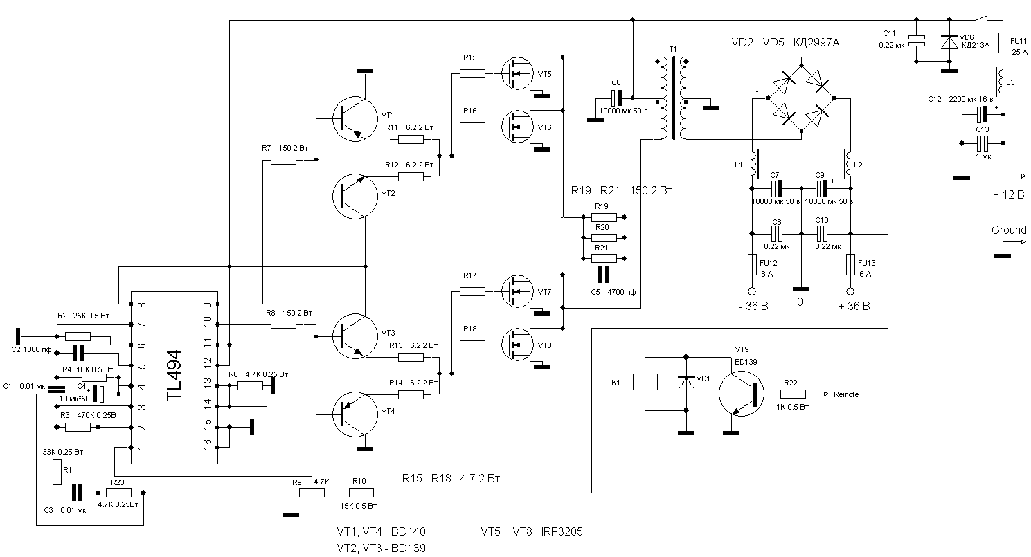

Здравствуйте. Возникли вопросы по блоку питания который собрал по этой схеме http://www.radiokot.ru/forum/download.php?id=2343
1. Какой у него ток потреблиния на холостом ходу?(у меня 250 мА)
2. Как работае стабилизация нанряжения?
3. Какой примерно кпд у этого бп?

У меня на холостом было 350мА
что касается стабилизации то её нет
а кпд ну в общем где то 85 :)

Подскажите пожалуйста как сделать стабилизацию напряжения.
Буду очень благодарен. :)
Ну сделайте хотя бы так - см вложение.
pwm_auto.GIF [23.92 KiB]

А где же стабилизация в этой схеме её нет, только обратная связь. :(
Просто я сам столкнулся с этой проблеммой эта схема позволяет ограничить лишь напряжение но когда напрряжение на акумоляторе повышается или понижается на выходе происходит тоже самое.
#тоесть преобразователь играет роль трансформатора сколько дал столько и получил# (думаю надо подумать) :)))

Всем доброго дня. Возникла проблема при установке усилителя в авто.
Состоит она в том что на заглушенном двигателе все замечательно, но стоит завести движек как в колонках появляется гул как от самолета :) . Я знаю что это помехи от генератора но не знаю как их устранить :( .

Фильтры и экраны ставить, что же ещё! :)

Нужно ставить дроссели по питанию. Поищите по форуму - писалось про это.
В простейшем случае, это ферритовое кольцо, диаметром 20 мм, на которое намотано 15-20 витков того провода, которым преобразователь подключается к питанию. Ну и конденсаторы, разумеется, перед и после дросселя - электролиты 2000х16В.

Мне помогло избавится от помех дополнительный провод соединяющий массу (корпус) магнитофона с массой микросхем усилителя.
