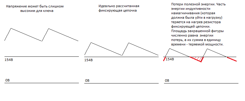

В принципе должна получится такая картинка.
Красное - напряжение на первичке относительно плюса.
Синее - напряжение на снаберном конденсаторе.
Конечно картинка идеализирована, на практике там ещё будут разные резонансные явления.

Это я знаю. Но как её прикинуть эту самую энергию, и, главное, как её уменьшить? Обмотка накачки 110 витков, способ намотки "виток к витку" 2 слоя по 55витков, на половины не разделена (вторички не обхватывает), внешний обхватывающий сердечник короткозамкнутый виток из фольги отсутствует, площадь сечения сердечника 115,5мм^2, марка феррита предположительно 2000 (выдран с комп. БП АТ), длина магнитного контура 69мм, немагнитный зазор 0,6мм, частота при максимальной нагрузке 22кГц, максимальная ЭДС инд. намагничивания обмотки накачки во время обр. хода прикидочно 110/10*14В=154В. Вот, в принципе, полный перечень моих параметров.
Величина энергии E=(Ls*(I)^2)/2, но вот где взять эту Ls, когда-то слыхал, что она может достигать 10% Lm - индуктивности намагничивания?
Кстати, есть сапрессоры на 200 и 220В, может поставить вместо установленного 180В, может я чего недосчитал??? :dont_know:

первичку надо разделять. при разделении первички на внутренний слой и наружный слой индуктивность рассеяния снижается в 4! раза. соответственно, и паразитная энергия снижается в 4 раза.
снаббер не так работает.
и на конденсаторе только импульсы, а не постоянное высокое напряжение

Ок!, знал, что это снижает, но не знал, что аж в целых 4 раза. Благо у меня 2 таких набора каркас+феррит, второй именно таким образом и буду мотать, а первый пусть пока поживёт для экспериментов. Слыхал, что в идеале вообще мотать надо скрученным жгутом из кучи проводов, делается несколько витков типа наименьшее общее кратное первички и вторички, а после намотки их распаивают сколько-то последовательно как первичку, остальное впараллель как вторичку, в этом случае якобы сцепление магнитных потоков обмоток максимально и индуктивность рассеяния пренебрежимо мала :)
А на сколько снижает величину Ls внешний обхват сердечника кз витком из фольги, или он там не для этого? Когда-то делал маленький блочёк, намотал трансформатор как говорится "по всем понятиям", сделал этот самый виток, но сильно грелся сапрессор в первичке, после удаления этого витка нагрев как ни странно ощутимо снизился, чем это объяснить пока никак не могу. Правда там дроссель был намотан не совсем корректно в том плане, что "отражённое" напряжение лишь на несколько вольт было меньшим напряжения 180В сапрессора. А вообще ИБП - это, наверное, искусство. Вот как, например, умудряются буржуи в герметичном пластиковом корпусе объёмом менее 150-200мл создать девайс выдающий 19В 2А (БП моего нетбука) и при этом все его элементы явно имеют нагрев менее 85*С во всём диапазоне рабочих температур :shock:

WandererSc, нет, нет, нет, ты глубочайше заблуждаешься, просто теряем понятия нашего родного языка во истину Великого и Могучего и гонимся за "фантомными" безОбразными, а значит безобрАзными, импортными терминами. Снаббер (поглотитель) на нашем родном всегда назывался "фиксирующая цепочка" - название Образное и раскрывает суть её работы - фиксация уровня постоянного напряжения со значением равным "отражённому", в моём случае это 154В, а вот пульсации этого напряжения - пила с коротким нарастанием (поглощение выброса) и растягивающимся спадом до следующего фронта. Именно в таком режиме потери Lm полезной энергии минимальны, следственно КПД максимален. См. вложение...

ELcat, смотрим, например даташит на сапрессоры P6KE.
все изделия имеют какой-то разброс параметров.
видим, что для номинала 180 Вольт гарантированно закрытое состояние обеспечивается при 146 Вольтах. то есть, отраженное в этом случае нельзя брать более 146 Вольт, а лучше, как обычно, с некоторым запасом взять не более 140 Вольт.
а ваще, для расчета обратнохода тебе будет хорошим помощником моя программа Flyback, скачать можешь в моей теме viewtopic.php?f=11&t=33756
точно рассчитать снаббер все равно не получится. в принципе, можно допустить разряд конденсатора немного ниже отраженного, чтобы потери полезной мощности были минимальны.
и где-то я читал, что для снаббера лучше использовать не слишком быстрый диод. тогда после передачи энергии выброса через еще открытый диод конденсатор часть своей энергии возвращает через первичку в нагрузку.
и не обязательно ставить конденсатор + резистор, а можно обойтись одним сапрессором. правда, тут нужно согласовывать паразитную энергию с возможностями охлаждения сапрессора.

Starichok51, не совсем согласен насчёт уровня фиксации "в принципе, можно допустить разряд конденсатора немного ниже отраженного, чтобы потери полезной мощности были минимальны", у вас, наверное, описка - см. вложение моего предыдущего поста. Разброс параметров дело понятное, посему припас 200 и 220 вольтовые сапрессоры. Но пока что нагрев сапрессора даже в составе нарисованной на схеме цепочки неприемлемо большой. Также не согласен с фразой о быстродействии диода - плевок следует мгновенно, как только производная меняет знак (ключ начинает запираться) и диод должен быть достаточно быстрым, чтобы его отсечь не допуская повышения напряжения на коллекторе выше нормы. Естественно самый адский пик этой энергии поглощают (а точнее замедляют, естественно, с накоплением и последующей отдачей) паразитные ёмкости обмотки и транзистора, но этого хватит на микросекунды, далее, если не успевает за это время открыться диод, транзистор "получает пинок", каждый из которых может оказаться для него последним :)
