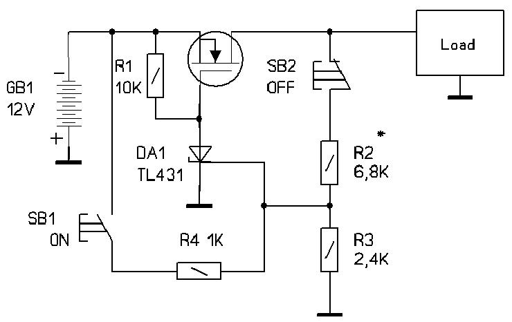

помогите кто соображает... я еще не профи в этих делах.. хочу собрать схемку, которую давал Барсик:
http://www.radiokot.ru/forum/download.php?id=1989
но вот не имею возможности купить IRF4905... нашел у себя в закромах 75N03 и 60N03 (выдрал из старой видеокарты от компа...) однако, 9405 - мосфит с P-каналом, а мои - мосфиты с N-каналом... можно ли их как-то прикрутить в эту схему? нарисуйте плиз что и как переделать...
даташит на 75N03: http://www.ortodoxism.ro/datasheets2/a/ ... j627ky.pdf
60N03 то же самое, но послабее
смотри вложение - поменять полярность вкл-я АКБ и "тээлки 431".. и буде тобі щастя... счастье по рус.
схемка.gif [6.22 KiB]
хм.. неудобная схемка выходит... видимо, другого выхода, кроме как искать мосфит с P-каналом нет... жаль...
в любом случае сэнкс за схемку...
Этого не достаточно, в таком положении схема работать не будет, вернее будет не правильно.
TL-ке надо подавать напряжение относительно анода, а по схеме оно будет всегда больше ее опорного значения.

WorkPage писал(а):
...Как переделать схему под 6v аклематор?
А что такое "аклематор"? Это устройство, которое помогает оклематься? :) Если имелся в виду аккумулятор на 6 вольт, то для него нужна другая схема. Эта не пойдёт из-за того, что на TL431 падает значительное напряжение, а полевому транзистору надо подать на затвор эдак 7-8 вольт, чтобы он открылся. 6 вольтового аккумулятора на это не хватит. Короче, надо изобретать что-то другое.
WorkPage писал(а):
...Как сделать так, что бы нагрузка подключалась без нажатия на кнопку после подачи напряжения?
Это нелогично. Как только нагрузка отключится от аккумулятора, то напряжение на нём возрастёт почти до номинального значения, хотя он и разряжен. Нагрузка включится снова на короткое время и будет периодически подключаться-отключаться, пока не убъётся аккумулятор. Пропадает весь смысл защиты от глубокого разряда.
Или Вы имеете в виду однократный запуск, при подключении аккумулятора?
Ну, сейчас это не проблема - транзисторы с материнок, например, и от 2 В могут открываться.

На материнках обычно много полевиков с n каналом. А вот с p каналом, который требуеся для такой схемы - большая редкость.
Да и с n каналом не все управляются логическим уровнем. Те, которые используются в преобразователях напряжения тоже довольно дубовые. Микросхема драйвера питается от +12 вольт, и для неё не проблема открыть транзистор...
Гм. Да. Но у WorkPage 6 В аккумулятор, то есть всё это не в машине стоит, и, наверное, можно минус вместо плюса разрывать.
Не знаю, зачем там такие. Но это факт из личного опыта.

Пытаюсь найти схему простую, чтобы закрыть транзистор когда напряжение на аккумуляторе упадет до опасного (для аккумулятора) значения. Если рабочее 6 V, то выключать наверно где-то на вольт меньше...
Проблема в том что нету никаких стабилизирующих деталей на напряжение менее 6 вольт. А защиту надо собрать "прямо сейчас". :dont_know:
Смотрю микросхемы типа К176 начинают работать от 4-5V... Не значит ли это что ее можно воткнуть и с лог.выхода использовать сигнал на включение пока он не пропадет, или она глючить сильно начнет? :)

микросхема-стабилитрон TL431. настроить уровень отключения можно любой от 2,5 Вольт и выше.
Тем не менее, для того чтобы это сделать, правильно ли я думаю что достаточно будет поставить электролит вместо кнопки включения?
Это логично допустим в фонаре, где используется штатный выключатель - по миганию будет понятно что аккумулятор разряжен, но и в тоже время в исключительных случаях им можно будет продолжать пользоваться.
И еще один вопрос по схеме с полевиком... А сколько примерно она потребляет во включённом состоянии?
Ток через делитель для TL431 + ток через резистор в затворе. Должно быть где-то 2 - 3 мА.
А увеличивать резисторы для уменьшения тока уже больше нельзя?

Минимальный ток катода TL431 - 1 миллиампер. Минимальный ток управляющего вывода - 4 микроампера. Ток через делитель должен быть раз в десять больше. Можно уменьшить ток через делитель. Но всё равно, общий ток потребления меньше 1 миллиампера сделать проблематично.

Вот на этом компараторе полевике и реле можно собрать защиту!
описание компаратора:
http://tec.org.ru/board/lm311np/93-1-0-596
Схема как источник для переделки вот:

Вот кое что переделал:
Нормазльнозамкнутый контакт нужно заменить! Подключить как пускатель дополнительное силовое реле, а реле с выхода микросхемы заменить на ключ на биполярном транзисторе... Но я уже хочу спать и почти ничего не соображаю поэтому... :?
схема защиты.GIF [3.62 KiB]

Кот_Баюн писал(а):
....Нормазльнозамкнутый контакт нужно заменить! Подключить как пускатель дополнительное силовое реле, а реле с выхода микросхемы заменить на ключ на биполярном транзисторе... Но я уже хочу спать и почти ничего не соображаю поэтому... :?
Спасибо большое за помощью. Может когда выспитесь :) уделите еще минутку своего внимания и поясните по схеме:
Заменить на что?
Силовое реле - это понятие растяжимое. Какое реле у вас в электронике считается силовым? На какой ток?
Если вас не затруднит, пожалуйста дайте характеристики применяемых элементов и желательно "принцип" работы схемы (что настраивать 2-мя переменными резисторами? Диод на схеме, это светодиод? Какой расчетный ток потребления у данной схемы?).
