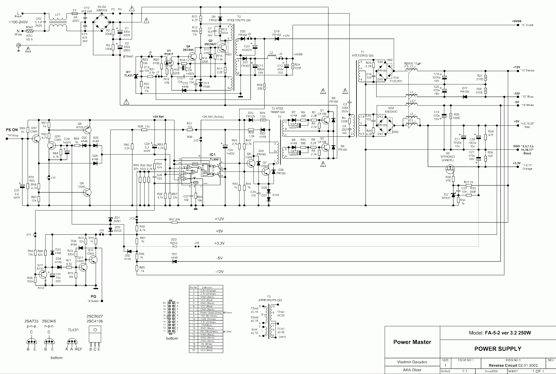

извините что пишу в чужой теме),в общем проблемка с переделаным бп атх,не работает защита по кз,шим 494(супервизора нет ).
передлывал простеишим подбором резистора с 1 ноги на 12в канала,поставил 15к резисторы с других линий убрал +убрал стабилитрон по защите от перенапряжения,так же убрал дежурку ,поставил на базу\колектор силовых ключеи по 150к как в блоках АТ.при кз просто летят силовые транзисторы!!!,в чем может быть дело!
схема почти такой,есть не большие различия в номиналах некоторых резисторов
Комментарий к файлу: схема
PowerMaster FA-5-2, 250W.png [59.95 KiB]

А запускается он чем?
Блок АТХ запускается замыканием на землю PS-ON, а ваш каким образом сделан?
С шерстью на сайте постоянные проблемы. Обещали исправить, но никак. Вот работающая ссылка, если кому нужно. http://radiokot.ru/circuit/power/charger/40/

Metall4 ведь написал: "...поставил на базу\колектор силовых ключеи по 150 к". неужели непонятно? Или "поколение пепси" моя-твоя-не-понимай?

Цепь защиты по току VD22-R36-R40-ZD1, возможно, тут надо подбирать номиналы, также непонятно как вы оставили цепь питания предвыходного каскада (есть ли электролит?) и сколько там вольт. У меня эта цепь обеспечивает защиту, но она годится только при фиксированном (или в малых пределах регулируемом) выходном напряжении.
Дядя, ты не прав.
Если только поставить резисторы и всё, то согласно схемы (если он сделал только то что написал) на 4-ю ногу TL494 будет подано +5В и ШИМ работать не будет.
А вот если он замыкает эту самую ногу на землю (о чём сообщить забыл), то тем самым отключает и штатную защиту от перегрузки.
Вот поэтому я и спросил, а не просто так...

Enman.
попробую поиграть с ними.
14.5в,электролит 1000мкфх25в,все другие линий убрал кроме 5в но он отрезан от тл494
блок не регулируемый только 14.5в будет
Stalker007.

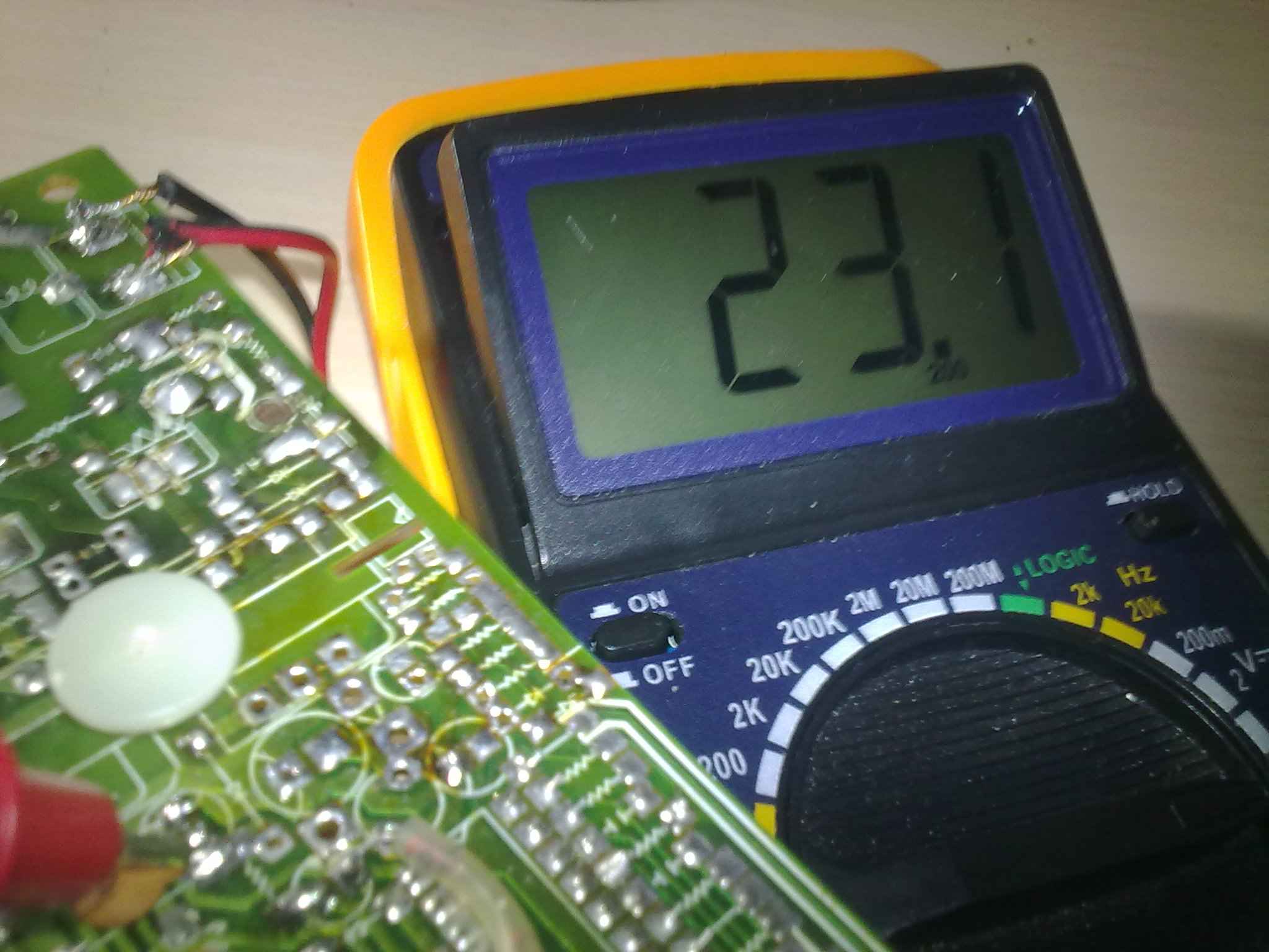

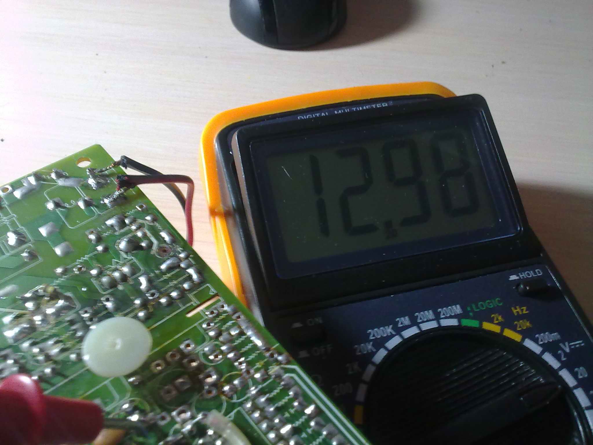

вкл блок через PSone не знаю как это работает но если поставить на базу-колектор 150-330к то от 12в обмотки транса через диод на 12 ногу тл 494 подается 12в а при PSone на минус уже 24в!!
почему не работает защита от кз не поиму ,4 ногу не трогал

Metall4, в любом случае на питание М/С будет поступать 24 В. Если ее питание, конечно, берется до ДГС.
Собственно перевод блока в формат АТ никак не должен сказаться на Вашей проблеме. Выложите схему своей переделки. А то "на пальцах" не совсем понятно. Только точную! Один-в один со сделанными переделками.

вот моя переделка + поправил некоторые номиналы
PowerMaster FA-5-2, 250W.png [202.94 KiB]
питание берется стандартно до дгс
PSone on.jpg [130.45 KiB]

PSone of.jpg [155.29 KiB]
