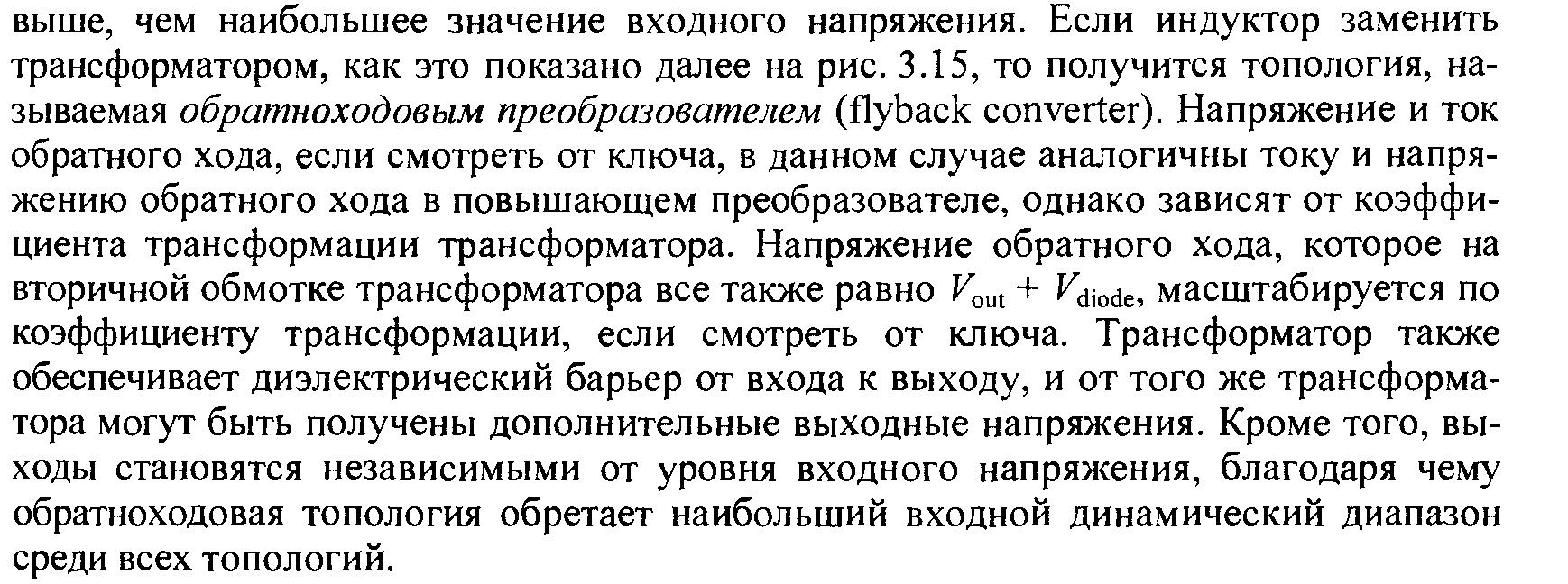

radio-kot, возьмите данные по виткам любого флайбэка. и посчитайте коэффициент трансформации. если это все таки трансформатор, как вы утверждаете, то коэффициент трансформации должен соответствовать отношению первичного и вторичного напряжений.
а если у вас окажется, что не соответствует, то это уже не трансформатор, а многообмоточный дроссель.
первичная обмотка накапливает энергию, а вторичная обмотка (обмотки) отдает энергию в нагрузку.
Вы уж меня простите, не хочу с вами спорить, но исключительно истины ради. Весьма уважаемый мною автор книги посвященной расчету и конструированию импульсных преобразователей Марти Браун пишет
