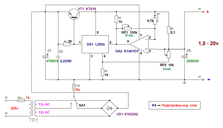

В Митино L200 стоит 30 руб. А схему я на ней делал вот такую. Пашет отлично.

В схеме на L200 регулировка тока очень нелинейная. А так схема рабочая. И на LM317 у нас схемы публиковались.
download/file.php?id=1911
А какой ток максимум потащит?

L200 это интегральный стабилизатор. Греется как утюг :cry: 21 век на дворе...
