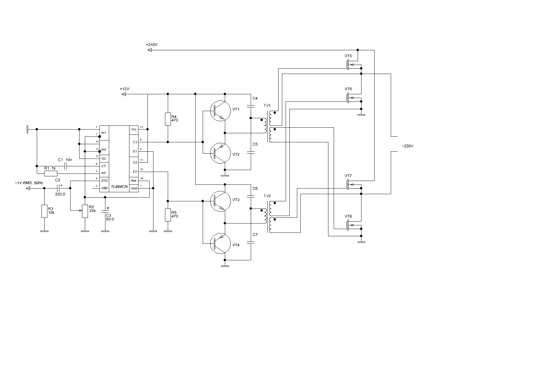

Эта схема не претендует на оригинальность, и возможно не является правильной. Это так сказать, были мысли в слух, тьфу... на клаве. Но общий принцип я думаю понятен.
TL494 мост 50Hz.GIF [22.04 KiB]

Покажи на этой схеме фильтры выходных преобразователей.
В этой схеме на сколько я понимаю целых три мощных преобразователя напряжения - 12->310 и два канала понижающих преобразователей. Итого один силовой трансформатор, один или два сигнальных, два силовых дросселя, один или два мощных низковольтных транзистора, четыре высоковольтных а так же один или четыре высоковольтных ультрабыстрых диодов.
И если использовать понижающие преобразователи без обратной связи, не возникнет ли каких-либо проблем с влиянием нагрузки?
Вообще как раз в этой схеме целесообразно заменить TL494 и генератор 50Гц на мелкий микроконтроллер, который будет генерировать ШИМ.

Я же говорю, что это была только мысля, до ума данный проект не доводился. Но если есть желание то можно совместными усилиями дать жизнь данной конструкции

Попробуйте, Василий Викторович. Хотя, разработка Высоковольтного усилителя D-класса задача непростая. Ведь ФНЧ, на выходе ключей должен быть не только высокочастотный, но и высоковольтный. Помимо этого здесь может всплыть один подводный камень, а именно фазовый набег в цепи обратной связи D-усилителя, из-за чего усилитель может потерять устойчивость. А, потенциально устойчивый усилитель будет плохо справляться с реактивными нагрузками. Впрочем, попробуйте…попробуйте…

Что-то я у Вас badr555, ФНЧ не вижу. Это Вы что, собираетесь ВЧ-ШИМ на повышающий 50-ти герцОвый трансформатор подавать? Ну и ООС не вижу тоже, стабилизировать амплитуду как собираетесь?

Трансформатор можно (нужно) убрать если мост запитать +310V. Включить после моста LC-фильтр, и получить ~220V на выходе.
В этой схеме стабилизировать амплитуду не получится.

О, вижу Murav тоже самое писал... Пардон муа. В прочем, Вас badr555 это не наводит на некие размышления?

Немного не та формулировка badr555. В этой схеме не получиться не стабилизировать амплитуду, поскольку стабилизировать её необходимо. Если её не стабилизировать Вы можете получить массу «забавных» эффектов. Например, очень большой рост напряжения на выходе ФНЧ, из-за чего может начаться маленький высокочастотный разряд в дросселе… Со всеми вытекающими…

Я же сказал, что до воплощения в железе проект не дошел. А стабилизировать амплитуду можно через первичный преобразователь 12V=310V.
