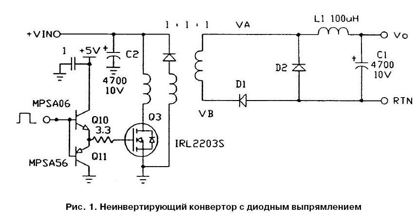

Мяу!Можно глупый вопрос: зачем на схеме Построение импульсных источников питания.rar диод в цепи транса на истоке, дроссель(возможно) на стоке и два транзистора на затворе?
Я когда делал ВЧ питание на катушку Теслы, ограничивался одним транзистором на затвор, на него сигнал от МК, никаких диодов, транс в цепи стока, и все, чем хуже такая схема?

2 транзистора на затворе-для разрядки затворной емкости-стандартная схема из комплементарной пары.
А диод там, т.к. преобразователь прямоходовый.
На ВЧ затворная емкость без принудительного разряда с помощью соотв. схем не успевает разрядиться, и транзистор не успевает закрыться.
