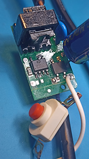

Драйвер назначен неисправным потому что все остальное вроде как испрано.
Добавлено after 9 minutes 7 seconds:
вот фото
Добавлено after 5 minutes 22 seconds:
еще

В результате этого "назначения" вроде как не получилось.
Диодный мост и конденсатор трудно не заметить.
Микросхема заменена.
Осталось.
Токоизмерительный резистор. Слабое звено.
Иногда проверки мультиметром проходит а под рабочим током отказывает.
На бесполезной фотке номинала не видно тем фотка и бесполезна.
Вполне можно без этого фото ритуала обойтись.
Или никак?
Светодиодыы которые подверглись "Чем не проверка?".
Вместо них применить для проверки лампочку для холодильника.
https://ir.ozone.ru/s3/multimedia-3/wc1 ... 578215.jpg
Если в пол накала дампочка засветиться значит что со светодиодами что то не так.
Если засветиться ярко то пробой транзистора в микросхеме и со светодиодами уже не так.
Если не засветиться вообще, то может в розетку не включено или еще как то питание нарушено.
Дроссель.
Намотан как попало.
Перемотка его возможна но почему от такого многие в ступор впадают.
Такие микросхемы обЫчно больше одной покупают.
Надеюсь что еще найдутся для опытов.

Купил лампу для холодильника. подцепил - горит ярко. микросхему поставил другую, кондеры поставил новые. ничего не меняется.
Добавлено after 15 minutes 12 seconds:
С лампой напряжение 260 вольт и лампа светится ярко, со светодиодами напряжение 320 вольт и светодиоды не светятся.

Неисправность в районе светодиодов.

Неисправный резистор запросто может приканчивать микросхему.
Выше рекомендация про проверку светодиодов.
Драйвер исправен, под нагрузкой снижает напряжение стабилизируя ток. А вот цепочка свето-диодов в обрыве.
Притом не обязательно сами светики. Не очень давно разбирались с подсветкой телевизора, где оказалось что в одной из новых планок оборвана дорожка, так что светики проверять хотя бы по 2-3 последовательно. И если по одному работают все, а парой-тройкой где-то не работает, там и искать неисправность.
Это правильно но пяти вольт которые обычно используют может не хватить.
Можно подавать напряжение на рядом стоящие с испытуемым светодиодом.
Дорожка это редко, чаще паечка под светодиодом встречается.

Спасибо!Действительно нашел место где два диода не светятся.

Свет в аквариум работает. Перепаял светодиоды. Спасибо всем кто помогал!!! И извиняюсь за, может быть, глупые вопросы.
