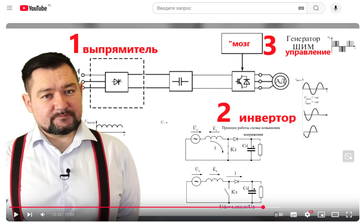

Я предполагаю что сначала сгорит частотник . Там присутствует буст как в компьютерном бп APFC .

чтобы сделать 3 фазы из однофазного напряжения, буст не нужен вообще.
 Заголовок сообщения: Re: Как получить ноль с частотного преобразователя 220 -> 38
СообщениеДобавлено: Пн сен 08, 2025 09:52:11
Рейтинг сообщений: 342
Сообщений: 4966
Откуда: Владивосток
А 380 в из 220 в как делать ?
Умножением что-ли ? :)
Тогда бы и комповые бп не содержали буста .

jonpim, а ты разве не знаешь, чему равно фазное напряжение при линейном напряжении 380?
так что, сделать 3 фазных напряжения по 220, сдвинутые на 120 градусов - не проблема. а линейное при этом будет искомые 380.

В частотнике нет трансформатора, там выпрямитель -> конденсаторы -> силовые ключи
https://www.youtube.com/watch?v=NUYXl9ppYnc&t=723s
https://cloud.mail.ru/public/5LQJ/LqAK2S4dp/AFE.ppt
220--380.jpg [131.72 KiB]

а ещё лучше все 3 обмотки были бы независимы
Трансформаторы пока не купили )
Есть только частотник .
Вот только неизвестной модели . Только упоминание о 9600 серии .
Вот про китайские частотники (220-380) с удвоением входного напряжения . https://www.youtube.com/watch?v=Brskf79LMwQ
