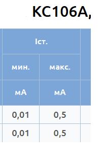

Если стабилитрон от +15 поставить как вольтдобавку?кс 106. До 0,5А. Надо только резистор подобрать под него, ток ограничить до 0,4А.

КС106А. Все источники, как один, утверждают: ток стабилизации 0.01 ... 0.5мА . Один у другого передирают с ошибкой? Зачем же тогда 2Вт? Микроамперный стабилизатор?

Зачем же тогда 2Вт?
Где про 2Вт.? На Чип-Дейле?
Ну манагеры там слепые, пусть очки купят.
2мВт у него по другим источникам.
А воровство со страниц на страницы процветало всегда, сейчас это вообще нейросетки в автоматическом режиме делают.

Да, в Чипе. В PDF чётко прописано: 0,002Вт.
Кому нужны такие микроскопические мощности?
