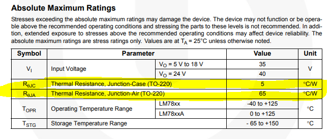

У стабилизатора действительно мощность 1.5W без радиатора? Подскажите где найти в datashit мощность стабилизатора, я нигде его неи?

ток 1.5 А, а не мощность, а без радиатора или нет, зависит от мощности
вот исходя из этих данных, корпус TO-220 при рассеивании мощности 1.5 Вт нагреется на 97.5 градусов Цельсия, то есть, если в комнате летом было 30, то он станет 127.5, что печально.

где найти в datashit мощность стабилизатора?
А ее там и не будет. Там приведена максимальная температура кристалла и температурное сопротивление переход-корпус и переход-среда.
Максимальная мощность определяется условиями отвода тепла и температурой среды.
Если вокруг микросхемы примерно 30 градусов, то при 1 Ватте перегрев кристалла будет 60 градусов. То есть абсолютное значение - 90 градусов. При 1,5 Ваттах перегрев составит 90 градусов, а абсолютное значение - 120.
Термозащита включается, по моему при 150...
При сильном нагреве и плохой конвекции окружающая температура тоже поползет вверх.
Во, товарищи поправили. Не 60, а 65 град/Ватт. Ну тем хуже для вас.

да, только это для LM оказывается... перепутал даташиты, но, главное - принцип ))
Добавлено after 3 minutes 12 seconds:
ST для своих L78 указывает для обычного TO-220 50 град/Вт. Но и на 75 градусов нагреться тоже не подарок

диапазон температурных сопротивлений для ТО220 зависит от конструкции кристалла и способу его пайки в корпус. Величины колеблются от 40 до 65 град/Ватт.

в одном китайском даташите на 78хх было значение 15, так что "от конструкции кристалла, его положения и китайской фантазии" :)
Добавлено after 2 minutes 10 seconds:
это из даташита ST на L78xx
DPAK неплохо проиграл всем...
