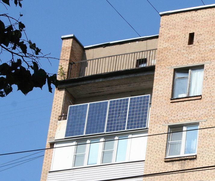

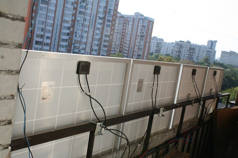

Я специально для тебя ДИВАННОГО ПИЗДАБОЛА фото используемого в течении 10 лет в заполярной тундре устройства выложил. :sleep:
Добавлено after 2 hours 14 minutes 17 seconds:
Для панели с ЭДСхх=6,7В напряжение 5В будет близко к точке МРРТ и важно лишь ограничить его на этом уровне при снижении потребляемого тока. Остальное сделает контроллер повербаки.
В моем случае напряжение в районе 13-15 вольт (имеется регулировка в зависимости от типа АКБ) для заряда свинцовокислотной батареи тоже недалеко от МРРТ панели с ЭДСхх=22В Поэтому эффективность достаточна в обоих случаях и пытаться улучшить что то эдак аж на 10% бессмысленно!
Это если ехать, а не шашечки, если шашечки - добро пожаловать на Алиэкспресс! :wink:

Я специально для тебя ДИВАННОГО ПИЗДАБОЛА фото...
Вот пример реализации
kentgaryk, спрячь свою пипирку.
Нас смотрят несовершеннолетние и дамы.
Вот мой первый опыт:
В деревне - панелей поболее, пока на 3кВт. Планирую ещё на парочку киловатт добавить и поставить всё на трекер, что бы тащили индукционную печь и сварку электродами 4мм. Пока могу варить только точками и в хороший солнечный день. Так же, в солнечный день, спокойно пользую циркулярку на 2,5кВт. Спокойно распускаю доски, толщиной 3-4 см.
А твоя пипирка - это был мой начальный уровень в 2012 году, от которого я счастливо избавился к концу первой же зимы.
