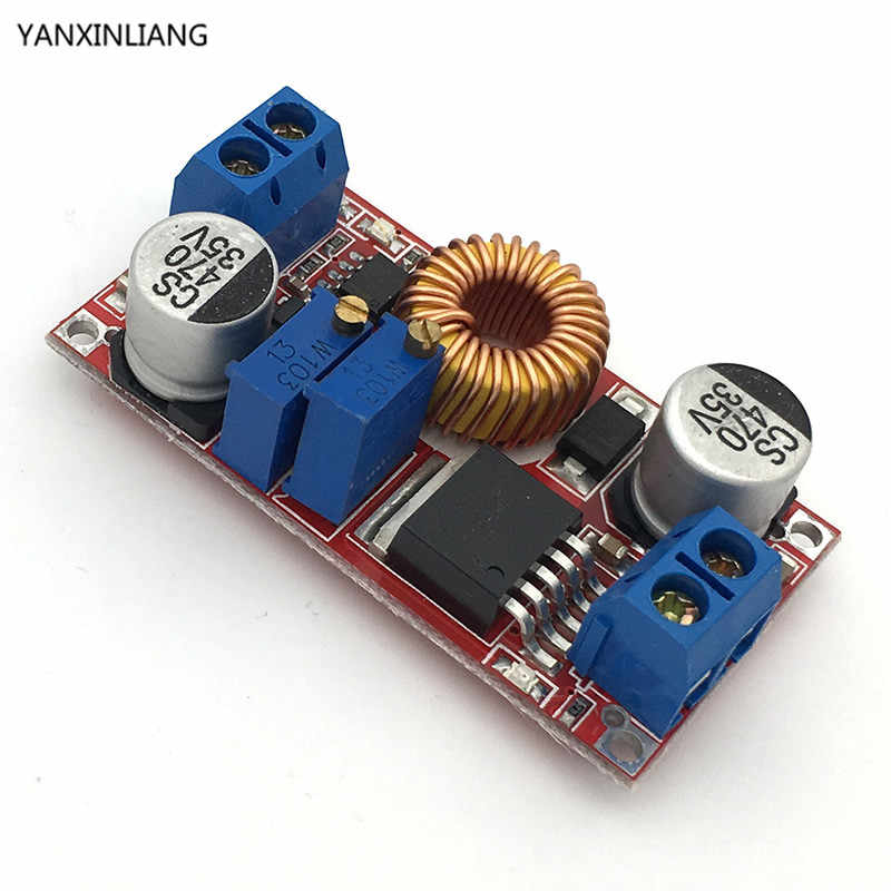

Думаю заряжать не штатным зарядником. Думаю применить XL4015E1.
Вопрос возник из-за того, что родная "подставка" шуруповёрта не вместит 8 аккумуляторов 18650. Хорошо бы 6 вошло. Поэтому думаю делать на 3S (6 штук).

Зависит от емкости примененных акков.
Знакомому переделывал из остатков старья на 1500 мА, там похожая плата зу , правда, с тремя подстроечниками и тремя светодиодами, нормально заряжает - балансиров нет.
Пробовал свой наваять с bms 4s и похожей платкой зарядного - акки самсунги 30Q - плата чуть не вскипела. Обзор сей штуки на муське - для номинала в 3-5А не канает - площадь псевдорадиатора мала. Первый раз - заряжал сборку акков с bms от бп с регулировкой тока и напряжения - ограничивал ток заряда до 1А.

Думаю, ч то эта платка как раз подходит:
Понижающий DC-DC преобразователь напряжения питания XL4015E1 с регулируемым выходным напряжением и регулировкой максимального тока нагрузки. Регулировка напряжения и тока ограничения осуществляется при помощи подстроечного резистора, установленного на модуле. Максимальный выходной ток до 5А.
Характеристики
Входное напряжение: 4-38 В;
Выходное напряжение: 1.25-36 В;
Выходной ток: до 5А, регулируемый;
Максимальная выходная мощность: 75 Вт;
Рабочая частота: 180 КГц;

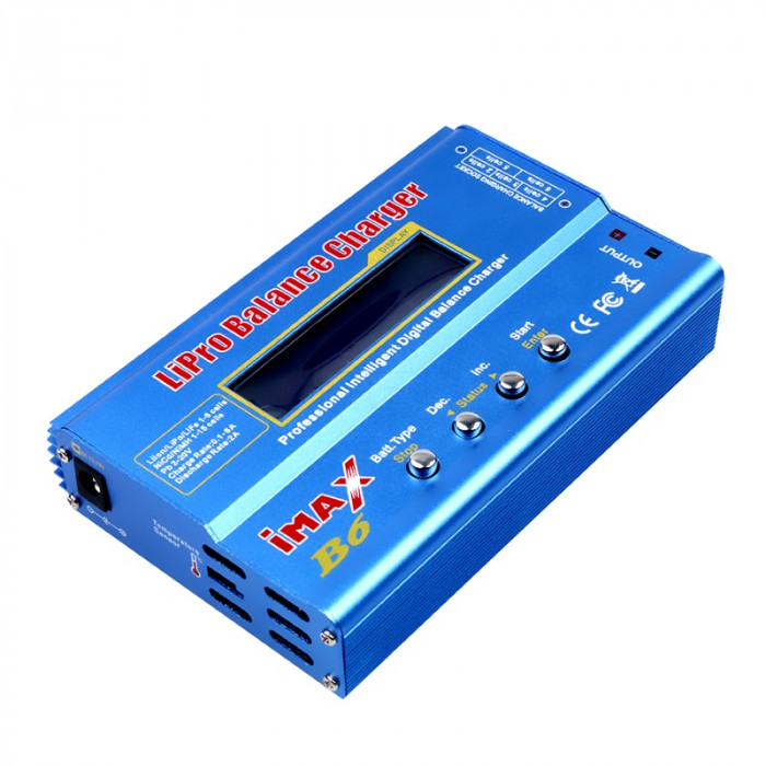

Для зарядки мной были приобретены: зарядник ImaxB6 и БП., вот такие.
imax-ac-dc-rc-218-15v-6a-1-700x700.jpg [86.07 KiB]
imax-b6-1-700x700.jpg [109.59 KiB]
