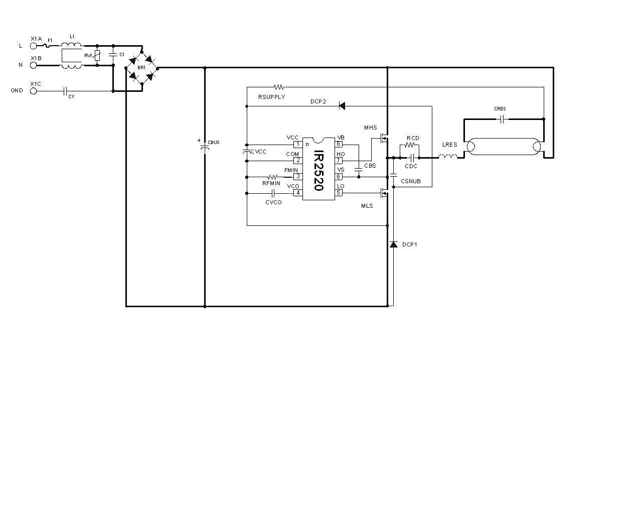

Хочу собрать ЭПРА для ламп Т5 54ватт на базе ir2520D, схему расчитываю с использованием BDA 4.0.2, но данная программа не дает параметра одного из элементов, а именно RCD (см, приложенный файл), в то же время схема приведенная для 26ватт лампы в http://www.irf.com/product-info/datashe ... r2520d.pdf несколько отличается от той что дает BDA.
Подскажите что делать и на какие данные ориентироваться ?

Не могу понять что считает эта прога, что даёшь на входе и что получаешь на выходе? Я схему ваще не расчитывал. Ставил в задающий генератор С-1000 пик, R-18K, получается частота приблизительно 30 кГц. Дальше беру коллекцию подходящих дросселей по току и в районе 1,65 млГн начинаю подбирать дроссель сравнивая яркость свечения с рядом лежащей ЛДЦ на НЧ дросселе. Только вот заморочка, выход ЭПРА нельзя оставлять без нагрузки, поэтому на выход чере 0,1 мкФ на 400В вешаю обыкновенную лампочку от холодильника. А иначе выходные половички жуть как начинают греться, вот-вот жахнут.
Если есть возможность положи здесь прогу, или укажи где её содрать :) .

На входе в нее задается тип драйвера, схема питания, тип и количество ЛДС, вариант подключения. На выходе получается типовая схема с номиналами элементов.
Только вот ... см мое предыдущее сообщение:(
В принципе похоже это просто шунтирующий резистор для разряда конденсатора. Я думаю, его надо выбрать где-то 20-100 кОм.
По расчёту рабочая частота получается 5-10 кГц (программа предупреждает, что рабочая частота может оказатся ниже чатоты балласта)

ага, спасибо (про шунтирующий резюк и его номинал), ручным подбором параметров в BDA можно получить нормальную рабочую частоту это не вопрос.
Вопрос в том почему схема в BDA отличается от дипойвой схемы из pdf. Речь идет о драйвере ir2520d &

Но сама фирма IR в файлах appnote оговариваятся, что схемы приведённые в pdf и рассчитанные BDA надо скорее рассматривать не как догму, а как рекомендацию (руководство к действию).
