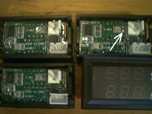

Давно лежат в ящике 3 бракованных dsn-VC288, показания ампермера занижены примернр в 6 раз
(на всех трех). Т.е. показания начинаются при реальном токе от 5А. Шунты впаяны для 10А. Сравнивал с такимже рабочим по внешнему виду элементной базы - все соответствует.
Что может быть? Одна мысль, что прошиты для 20А.

Там шунт и операционный усилитель.
Нарисуй их схему, укажи номиналы резисторов.
Проверь, что на выходе ОУ при разных токах на шунте.
Выпаяй ОУ нафиг. Подай с многооборотного резистора напряжение на АЦП процессора.
Составь таблицу соответствия показаний "прибора" и напряжения на входе проца.
После этих проверок поймешь, что может быть с устройствами и что с ними можно делать дальше.

Ща :))) вам тут "насоветуют"!!
Всё проще
У меня была такая же фигня, правда, показания амперметра были завышены раза в два, примерно, на ЧЕТЫРЁХ "показометрах"
На плате есть резистор I-ADJ, это регулировка "усиления" ОУ, но, если пределов регулировки не хватает, то рядом с подстроечником есть постоянный резистор- показан стрелочкой
вот его и нужно подбирать, мне его нужно было уменьшать, поэтому, в итоге, я просто припаял поверх резистора на плате, ещё один резистор.
Схема легко ищется, но не всегда "доступна" -
https://forum.cxem.net/uploads/monthly_ ... e18b6e.jpg
Резисторы R3 и RV2
Вот отсюда: https://tokzamer.ru/bez-rubriki/dsn-vc2 ... cipialnaya
