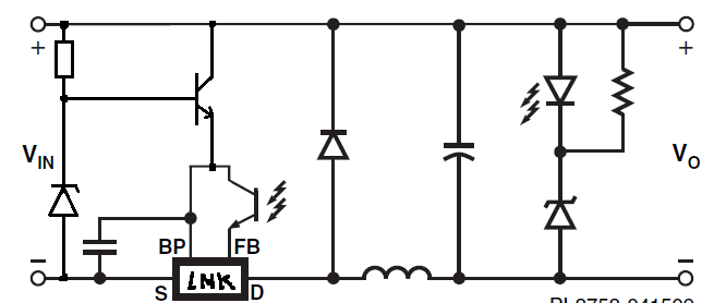

но от 12в точно работать не будут, не хватит тока базы.
для того я 2 транзистора и воткнул... но тут всё зависит от того, какое напряжение нужно получить на выходе, если 5в, то должно хватить...
________
при токе 70мА на транзисторах упадет 3,5 в максимум (падение каждого перехода 0,6в и падение на резисторе 2,1в (при h21э=100) ну, и немного запасу...:) ) на кренку придет минимум 8,5 в, чего ей вполне должно хватить.

Вы применили составной транзистор, пускай h21 будет 1000, при выходном токе 60мА ток базы будет 60мкА. При базовом резисторе 300к на нём будет падать 18в. Значит минимальное питание должно быть более 24в

по 100 у каждого... в результате вместе должно получиться около 10000 и падение на резисторе будет меньше...
источник тока для питания баз делать не стоит, т.к. он не будет отключаться и будет греться при высоких входных напряжениях

Покажите мне высоковольтные мощные транзисторы где минимальный h21 будет 100.

кто сказал мощные? на одном до 0,05 Вт, второй, конечно помощнее до 5,3 Вт... но это в том случае, если нужен весь диапазон напряжений, если или 12 или 220 В, то мощности на них будут мизерные, порядка единиц милливатт

Какая мощность будет выделяться на транзисторе при подаче на вход 240в переменки пока не запустится импульсный преобразователь?
Или к примеру в режиме КЗ.

А в режиме КЗ.
Да и маломощные ВВ транзисторы не блещут h21. К примеру у MJE13001 минимальный h21 равен 10.

что-ж, значит мой вариант не катит :)
хотя мысль сделать Wide стабилизатор на доступных компонентах заманчива...

Думаю, это самый оптимальный вариант, в моём случае. Хотя, я не уверен что он будет работать от малых напряжений.

Тогда зайдем с другой стороны... что ограничивает нижнее напряжение работы той-же ЛНК? скорее всего внутренний источник питания - если верить диаграмме, то источник питания кормит ногу байпас, генерация запускается по напряжению 5,8 в на ноге байпас... а что если ему помочь?
Добавлено after 4 minutes 18 seconds:
Re: Универсальный бестрансформаторный БП со входом 12-240 вольт.
Ключевой безтрансформаторный... не покатит, по крайней мере по предложенной схеме - на полевом транзисторе слишком большое падение, при питании от 12 в почти всё напряжение осядет на нем...

Да и при постоянке больше порогового значения работать не будет.
