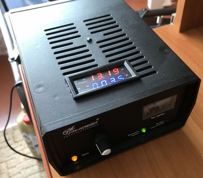

Одного включения нагрузки хватит, чтобы сгорел ключ от превышения допустимого напряжения.
Я так два однотактных прямохода спалил при достижении 18 вольт. Один правда не смертельно, но чинить и разбираться лень.
Лучше переделай даухтактный комповый блок. Двухтактники неплохо держат разгон. Старых таких блоков - как грязи полно.
Добавлено after 6 minutes 30 seconds:
А какое напряжение на выходе установлено было изначально?
Если вольт 15 было, то еще можно добавить.
 Заголовок сообщения: Re: Ремонт зарядного устройства Триада BOUSH-10
СообщениеДобавлено: Пт авг 27, 2021 19:18:21
Зарегистрирован: Сб ноя 18, 2017 17:58:09
Сообщений: 71
По паспорту 14,8В, а по факту было всего 14,1В.
Так что я думаю ничего страшного не будет при 16,2В.
При том что зарядник начинает снижать ток с 4А заранее еще до достижения установленного конечного напряжения. Т.е. не совсем классический CC/CV.

Схемка по плате на 10 версию, - довелось как-то ремонтировать, не нашлось в запасах микрухи, отвечающей за индикацию, попутно модифицировал, запитав вентилятор от 7808, входное для оной - 7808 - использовал от С13 - маркировка условна
Триада BOUSH 10.GIF [140.72 KiB]
СообщениеДобавлено: Чт сен 16, 2021 12:04:12
Сообщений: 71
Вместо переменного резистора 3,3кОМ, на лицевую сторону установил потенциометр на 2кОм, а сверху вольтметр-амперметр.
Теперь на BOUSH-11 можно регулировать напряжение от 12,5В до 18В.
Максимальная мощность BOUSH-11 всего 50Вт, дальше уходит в защиту.
