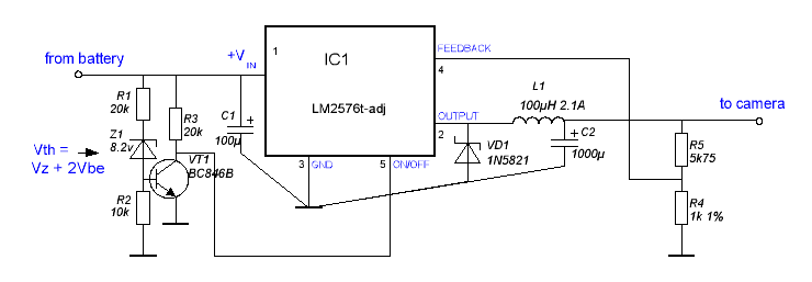

Есть у меня старый фотоаппаратик цифровой. По паспорту он потребляет 8.4W.
Аккумуляторы его давно сдохли (7.2 вольта Li-Ion), и еще в его инструкции написано, что напряжение питания от сетевого адаптера 8.4 вольта. (адаптер должен был быть в комплекте, но фотоаппарат был куплен с рук два года назад и без адаптера).
Так что я взял аккумулятор 12вольт 4ач и попытался его напряжение занизить как-то. Купил LM2576t-adj, собрал схему (см. картинку), вроде, все работает. Одно "но": греется эта микросхема ужасно -- на ней 50 градусов где-то (дольше трех секунд палец держать невозможно).
Это же неправильно?
И второй вопрос. Не могу я в Питере дроссель найти какой надо по даташиту (220мкГ, 2ампера). Поставил 100мкГ (он 2.4ампера держит), Sumida CDRH127/LD. Попробовал два таких дросселя вместе спаять, один к другому вплотную -- микросхема меньше греться не стала.
Не могли бы вы посоветовать марку материала, на котором можно нужный дроссель самому намотать? Формулы расчета дросселя попадаются, а вот как выбрать нужный материал...
Я что-то делаю не так или эта микросхема так и должна греться?
Просто у нее максимальный ток по даташиту чуть ли не 7 ампер, рабочая температура до 125 градусов -- что же она у меня на одном ампере до 50 градусов греется?

Микросхема должна быть абсолютно холодной. Все дело в индуктивности - у нее 100мкГ на частоте 1кГц, а 2576 работает на 52кГц. Индуктивность можно намотать на ферритовой "гантельке" или ферритовом кольце (примерно 20мм в диаметре).Провод примерно 0.4мм (или больше).
Более мудрые коты могут меня поправить :) .

2576 на радиатор-то хоть ставил? или в воздухе висит?
Нее, на ней радиатор.
2IRF840:
А феррит-то какой марки? "Гантелька" -- у меня индуктивность 68мкГ на такой намотана (фабричного изготовления), и места там еще вагон. В принципе, я могу ее размотать и вместо 68 сделать ее 200мкг, но марку ее феррита я не знаю. Может, он вообще не годится для этой частоты...

ох не умеет народ читать даташиты...
3А - выходной ток СХЕМЫ
7А - ток СИЛОВОГО ТРАНЗИСТОРА
50градусов - вовсе не критичная температура.
Температуру можно рассчитать и площадь радиатора тоже... Как - читай обучалку. Не найдешь - скину ссылку.
Мегавольту еще пара вопросов:
1. дроссель на колечке или на палочке?
2. Индуктивность тупо со схемы взял или рассчитал?
путь наименьшего сопротивления проходит по пути наитолстого провода (с) Сергей Соболь
СообщениеДобавлено: Вт дек 26, 2006 15:16:49
Зарегистрирован: Пн сен 25, 2006 17:47:10
Сообщений: 190
Ты ее размотай и намотай больше витков - все получится. У тебя все равно выбора сердечников нет (Питер, понятное дело, достать негде), поэтому не забивай себе голову - намотай и подключи - БУДЕТ РАБОТАТЬ :) .
