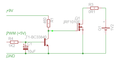

Вот как-то так.
Вопросы:
1) Будет работать?
2) Чем лучше сгладить сигнал от ШИМ (чтобы на затворе было что-то более или менее ровное) ?
1) Должно. Подобную схему мы уже проговаривали, если помнишь, через личку.
2) Можно индуктивность поставить, но тут напруга полезет, а можно вообще ничего не ставить. Пусть импульсами разряжается.

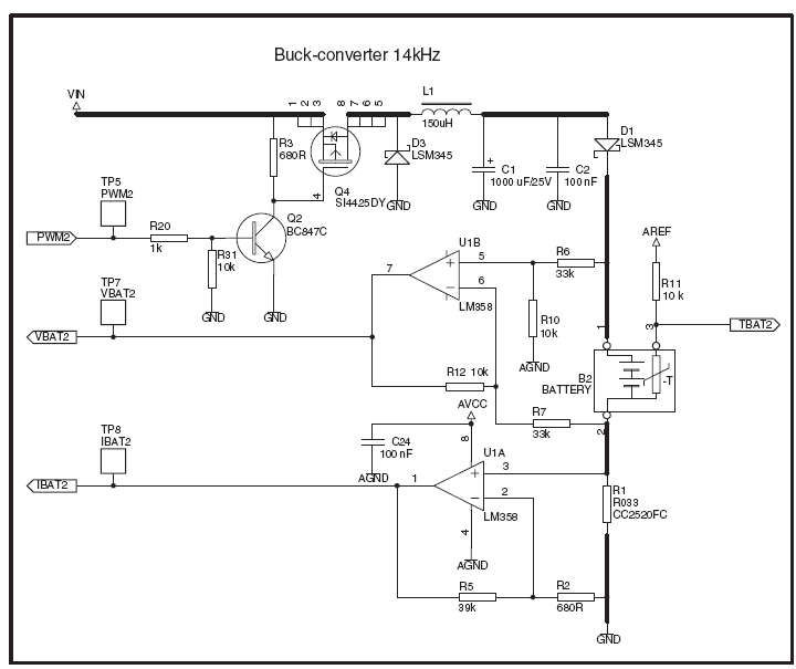

Да, помню. Все погибло на моих выяснениях про выравнивание потенциалов и течение тока в батарейке :)
Просто еще раз "подумал" и дорисовал. :)
Если ничего на ставить, то чего же я буду на R1 мерять? Там же просто импульсы будут странные, как мне ток тогда мерять, чтобы шим регулироать? Или поставить индуктивность уже между транзистором и R1 и зашунтировать на землю конденсатором?
Если же поставить инжуктивность (150uH хватит?) на вход затвора, то шунтировать еще кондером на землю или как? И надо ли диод ставить защитный?
И какой лучше транзистор сюда?
Обычный биполярный NPN?
N канальный MOSFET, (который с индуцированным каналом) ?
P канальый JFET?
И почему в этой схеме:
они не напрямую бабахнули затвор на ногу МК, а через биполярник? Причем тут используется MOSFET P канальный, но со встроенный каналом, чтоли (depletion mode).

Ну пока ответов нет, я тут собрал рабочию схему с PWM бит на atemga88 с плавно меняющимся рабочим циклом и нп выход поставил фильтр низких частот с R=3200 ом и C=10микрофарад (немало так), краевая частота получается окол 5 ГЦ. Посмотрел на осциллографе максимально близко - на выходе волтаж гладкий как попка младенца. В цикле поставил менятбся рабочий цикл - просто экстаз видеть на осцилле как уровень на выходе плавно ползет на верх. Думаю с этим вопрос решен.
А вот какой транзюк лучше для этого использовать? У меня есть даже биполярник на 0.8А в металлицеском корпусе, или все же лучше полевик?
Я тут о другом подумал, ведь у полвеиков в открытом состоянии сопротивления довольно немаленькие - Десятки ом (Rds(on)). А мне так не пойдет, мне надо токи серъезные, до 1А желательно, но никак не меньше 0.5А. А при R=30, I=U/R=1.5/30 - Мизер! Так аккум можно долго разряжать. Какой выход?

Думал о схеме (которая выше), почему там биполярник стоит и кажется понял. У указанного там полевика пороговое значение (при котором он в состояние ON уходит) может быть до 4В, а если на батарее 1.5В, а питание МК 5, то этой разницы в 4В может не выйти! Поэтому там стоит биполярник на усиление напряжения. Так?
Дальше думал и что-то мне плохо стало. Если я будут сигнал на затвор посылать после ФНЧ, то ведь может оказаться, что ПТ будет не в состоянии ON, а зоне, где он работает как переменный резистор, и там R будет намного больше, чем Rds(on). Я конечно дадеюсь, что алгоритм, так сказать, выведет, т.е. увидит, что ток через резистор замера меньше расчетного и будет поднимать напряжением (точнее рабочий цикл ШИМа), пока ток не станет какой надо.

Насчет биполяра - он там стоит потому, что иначе никак нельзя создать смещение на полевике. Микроконтроллер может создать смещение относительно земли, либо относительно своего питания. А питание VIN может быть не 5В, а совсем другое. А относительно земли нифига МК не сможет создать смещение.
Ну, в общем, ты о том же почти говорил. :)

Итак, собрал всю схему **РАЗ**РЯДНИКА на IRF1010E.
Поразительно, но в целом работает, однако пришлось кое-что переделать и есть вопросы:
Оригинал схемы был такой:

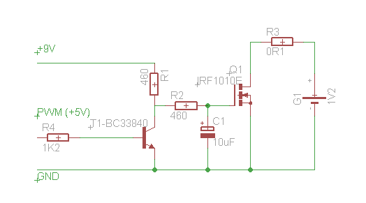

1) Если перед базой биполярника ставить RC филтр, как я изначально хотел, то почему-то напряжение на базе не поднимается выше 0.7В вообще. Поигрался с R от 0.5 до 10К - результат один и тот же. Почему? Как лечить? Пока переставил фильтр на вход затвора ПТ - так все работает как надо.
Получилось так:
У меня есть подозрение, что это из-за малого входного R для транзюка с общим эмиттером. Неужели еще повторитель ставить между фильтром и этим тразюком задающим напряжение для затвора ПТ?
2) Фильтр нужен обязательно, кстати. Когда он выключается, то у меня в колонках противный писк (ШИМ работает примерно на 4 Кгц)
3) В диапазоне работа ПТ как переменного резистора сигнал с напряжения на батарейки имеют форму пилы! А когда он полностью открыт или закрыт, то сигнал ровные. Что за фигня? Как лечить? Опять делитель образуется с ФНЧ и поэтому пила лезет? Но как? Там же практически нет тока через затвор! Входящее R огромное.
4) Как и ожидалось, как только напряжением на затворе ПТ падает ниже порогового цепь батарейки размыкается. Это значит, что 4 (пороговое оказалось ближе к 4) вольта из 9 сейчас, а потом из 12 не будут использоваться вообще, т.е. в байте задающем ШИМ треть значений не будут использоваться. Это значит падение точности (меньше бит).
Как эту проблему решить лучше?
Не нарадуюсь на осциллограф. Как же хорошо, что он двуканальный - сразу видно, что меняется и как в зависимости от чего-то другого.
Комментарий к файлу: с ФНЧ у ПТ
dis1.gif [3.15 KiB]
Комментарий к файлу: оригинал схемы
dis0.gif [6.03 KiB]
А напруга на базе и не поднимется выше 0,7В. Там же кремниевый переход. Он в открытом состоянии дает 0,6-0,7В остаточного напряжения. В ключевом режиме биполярника (а у тебя именно ключевой, а не усилительный режим) достигается обычно наибольшее значение падения. Вот у тебя 0,7В. Любая попытка напряжение это повысить приводит к возрастанию потребляемого тока с целью это напряжение уменьшить. Система нелинейных уравнений пытается найти себе решение. Это решение может привести и к уничтожению биполярника.
Как ты помнишь, для управления напругой базы в усилительном режиме строят сложную схему, содержащую покоезадающую цепь, эмиттерный резистор (обычно) и т.д. Но даже так изменение напруги базы очень невелико - при изменении на 60мВ происходит увеличение коллекторного тока аж в 10 раз. Дошло до того, что ввели это ужасное h21э.
У тебя же в чистом виде ключ на биполяре. Ты можешь управлять временем его включения, не более. От того, что ты поставил фильтр перед базой, у тебя ничего полезного не произошло - в лучшем случае тебе удастся не дать транзу закрыться никогда. :)
Вообще стандартный метод формирования аналогового сигнала на МК (при отсутствии ЦАП) заключается в ШИМе с фильтром. При этом фильтр должен быть слабонагружен, чтобы не ухудшать его интегрирующие св-ва. Для этого часто на выходе фильтра ставят ОУ.
Анализируем твою вторую схему. На ней ты уже используешь биполяр по прямому назначению - для повышения амплитуды импульса. Т.е. ключ как он есть. На базу импульсы 5В, с коллектора импульсы 12В. А уже эти импульсы интегрирует фильтр. Затвор полевика имеет высокое сопротивление, поэтому фильтр работает полноценно. В итоге на затворе у тебя формируется некое управляемое ШИМом постоянное напряжение, которое должным образом открывает полевик на нужную тебе величину. Т.е. имеем управляемый резистор. Вроде то, что нужно.
Не совсем понял, про какую пилу речь.
Возможно ты имел в виду, что сигнал напряжения на батарейке имеет форму постоянного сигнала с пилообразной верхушкой? Это может быть в том случае, если фильтр не вполне эффективен и на затвор все-таки пролезает весьма значительная пила с ФНЧ, которая по-разному открывает транз в разные моменты времени, он по-разному сосет ток, напруга на батарейке плывет. Если так, то надо увеличить постоянную времени ФНЧ так, чтобы пила была столь малой, что изменение сигнала затвора от верха до низа зуба пилы вызывало крайне малое изменение тока стока. Вообще это "чтобы пила была столь малой" - вещь относительная. Бесконечно малой эта пила напряжения никогда не будет - надо выбрать компромисс. Кроме того увеличение постоянной времени ФНЧ замедляет реакцию всей системы. Впрочем, для тебя это не сильно критично. За 2-3 секунды, пока сигнал изменится на полную шкалу, ничего не произойдет.
Т.е. при 4 вольтах на затворе, через сток перестает течь ток? Странно. При 4 вольтах у мосфета таки должен быть ток. Видимо у тебя он просто слишком маленький из-за малого напряжения ,ну и может полевик такой. Ладно.
Особой проблемы с потерей точности не вижу. Я бы просто на это забил (только в решаемой тобой задаче, в других задачах может быть и критично). Но если так уже хочется, то можно дать затвору начальное смещение. Т.е. напруга будет не от 0, а от 4 вольт начинаться при нулевом ШИМе. Для этого можно приподнять эмиттер биполяра на 3 вольта с помощью чего-либо. Источник питания на 3 вольта можно сделать на КРЕНке. Можно попробовать сварганить что-либо на стабилитроне. Но лучше на КРЕНке. При этом если подать на базу 5В через резюк R4 (его надо пересчитать), то 2 вольт хватит для открытия биполяра - он откроется и засадит затвор на напругу около 3,2В (3В на эмиттере + около 0,2В на полностью открытом "переходе" коллектор-эмиттер). И затвор будет закрыт. Если же подать на базу 0В, то биполяр закроется и на затвор полезет питалово. Ну а дальше ШИМ и вперед.
Знание - сила!
Мда, я почему-то подумал, что если фильтр поставить на вхоже базы, то типа смогу "аналогово" управлять биполярником. Так ты думаешь не стоит городить огород ФНЧ+эмиттерный повторитель через+токозадающий резистор, чтобы это все задавало ток для базы этого резистора Т1 уже в аналоговом режиме? Или это вообще не сработает?
А может объяснить, при установке ФНЧ на входе базы биполяр все-равно будет в ключевом режиме работать? С ФНЧ выход напряжение, пока оно до 0.6 не поднялось - транзюк в отсечке, а как только выше, чем 0.6, то ведь ток базы ограничен резистором фильтр. Или на самом деле он уже ничем не ограничем из-за конденсатора и поэтому транзюк при напруге выше 0.6 открывается на всю катушку?
сигнал снимаемый осциллографом со СТОКА при режиме ПТ между полностью открыт и полностью закрыт иметь форму пилы.
та не верхушка, там весь сигнал такой.
Я выход в ФНЧ смотрел - почти идеально ровно. Пила лезет только когда ПТ в режиме переменного резюка.
попробую. Своими словами про время устаканивания в 2-3 секунды ты меня в сомнения поверг. Попробую медленнее изменять напругу на взатворе, может пила из-за того, что сигнал не успевает "успокоится",а я его уже дальше меняю.
Ну я бы руку свою за это не дал. Я в динамике наблюдал на осциллографе. Число было где-то от 2.7 до 4. У меня цикл в программе шустрый стоит, быстро все меняет. Сделаю помедленнее - помострю поточнее.
Забиваю. К тому же по даташиту напряжение открытия от 2 до 4В, а 2 уже не 4 :)
