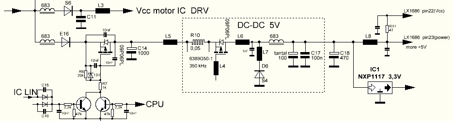

..ну буквально вчера разбирался с питанием мерсовского выезжающегося штатного монитора:
..ошибочку в названии при расшифровке допустил - не NXP1117, a NCP1117.

Так тут нет DC-DC, только LDO стабилизатор вижу.

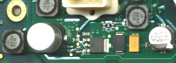

:) ..спецом же обвёл пунктиром! ..собран на TLE6389 (всю схему не рисовал - в даташите посмотреть можно, рисовал только то, чего в даташите нету, особенности к примеру подключения диода)
..живьём входная часть выглядет вот так (TLE на другой стороне):

Монитор, наверное "кушает" поболее 50мА. Насколько оправдано применение DC-DC для небольшой нагрузки.
И всё-же если остановиться на 7805, как грамотно защитить схему от всплесков напряжения?

Да, здесь делается мощные 5В - дофига питается от них, в том числе и линейный стабилизатор 3,3В.
Устройство довольно древнее - 2007, микра ещё тихоходная, а соответственно и большие индуктивности. Современные микры уже пыхтят и на 3 - 4 MHz, индуктивности маханькие, да ещё со встроенными силовыми элементами - всё очень миниатюрно получается.

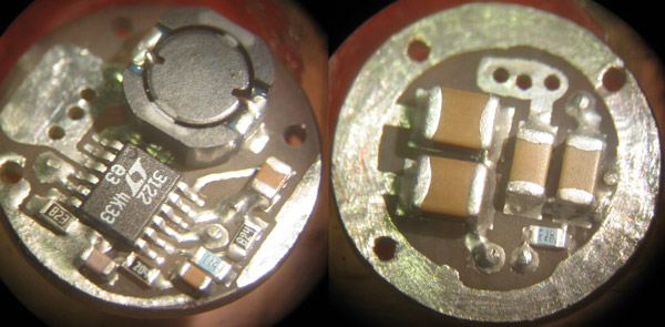

PS ..химичил вот повышающий DC_DC (с 1,8В в 10В) -работает гдет на 1,5 MHz - диаметр платки 15мм ;)
