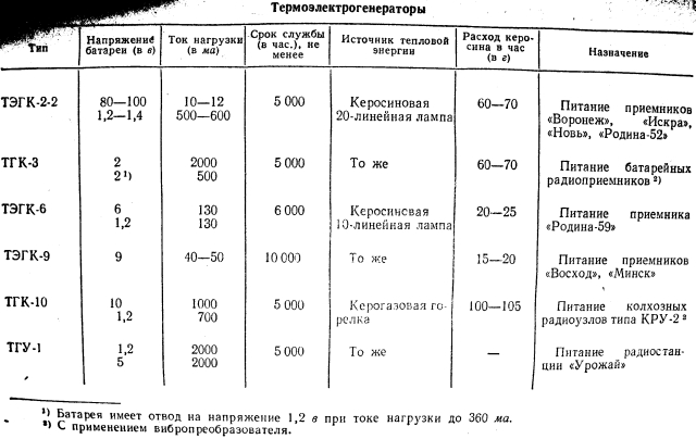

Да, у моего дедушки (царство ему небесное) была. ТЭМО называлась по-моему. Её еще в школьных учебниках физики рисовали :)
- я писал. Боб поправил:
теплоэлектрогенераторы, назывались ТЭГ
Ко мне явился дух моего дедушки :shock: и сказал: "Что же ты, внучек, честным котам головы морочишь? Коты они ведь тоже люди... Посмотри в моем сундучке."
Вот, посмотрел и кое-что нашёл :) :

А исчезли ТермоЭлектроГенераторы вот почему: насколько мне поведал дух моего дедушки :shock: батарея собиралась из селено-алюминиевых элементов ну чего-то там ещё. Так вот во время эксплуатации, пластины окислялись, коробились, нарушался контакт между пластинами в батарее ну и т.д. и т.п. :cry: Ну, а тут в деревни и сёла провели электричество :) К тому же вместо селена стали применять кремний и германий... Ну, вот так они и прекратили своё существование... :cry:
Но, ведь нам требуется не длительная эксплуатация, а чтобы в походе свет (в смысле электричество) был! :wink:
