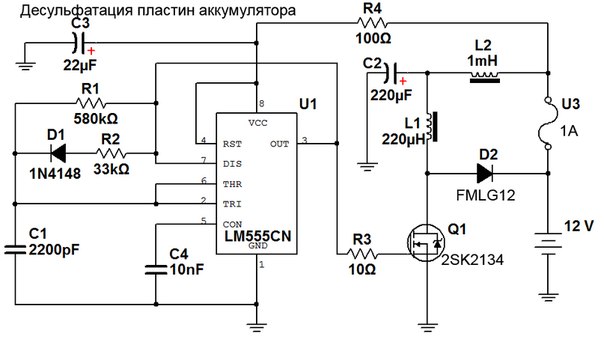

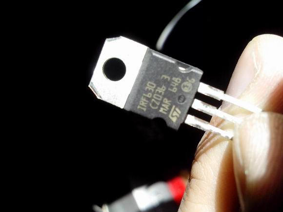

Добрый день, помогите пожалуйста! Сразу скажу, что я абсолютный новичок, в радиоэлектронике знаю всё поверхностно, не кидайте сильно шапками)
Решил спаять десульфатор по схеме, которую прикрепил, купил все детали, которых не нашел, заменил аналогами, один дроссель (1 мГн) выдер с видеокарты, второй (220 мкГн) решил намотать сам методом цитирую "Один дроссель от транзистора должен иметь около 15-20 витков провода 0.8-0.6 мм, второй в два раза больше провод такой же толщины. То есть на втором 30-40 витков провода 0.8-0.6 мм. мотается на самых маленьких ферритовых кольцах"
Греется очень сильно транзистор и диод D2 (за пару минут прикоснуться нельзя), горит предохранитель, впаял проволоку по толще вместо него, временно. Игрался с намоткой дросселя (увеличивал, уменьшал количество витков) 220 мкГн (измерить, увы, нечем), особых результатов не добился.
Подскажите пожалуйста, что и где я делаю не так? схему перезванивал и проверял, всё спаял верно, писк при подключении к батарее слышен
Использовал такие детали:
-Резисторы: почти все 1 Ватт и правильных номиналов кроме R1 - 560 кОм 2 Вт (должен быть 580кОм) последовательно подпаивал к нему на 33 кОм, ситуация не менялась
-Таймер NE555 вместо LM555 (мне сказали, что отличй нету)
-Транзистор IRF630 (Аналог 2SK2134) (фото прикреплил)
-Диод вместо FMLG12 использовал fr607 (Быстрый 6А)
-Конденсаторы: Тех же номиналов что в схеме, Электролиты по 25 вольт, плёночные по 100 вольт

В схеме не нужны резисторы мощностью 1 Вт и пленочные конденсаторы на 100 В. Сильный нагрев транзистора и диода и выгорание предохранителя связано с протеканием большого тока через них. Когда транзистор открыт, он фактически коротит аккумулятор через себя и индуктивность L1. Причин может быть две: или транзистор не закрывается в нужный момент, или он слишком долго открыт. Сначала поставьте резистор 10 кОм между затвором и истоком транзистора. Если не поможет, необходимо изменить работу генератора, поменяв номиналы R1, R2, C1.

Понял, Спасибо! буду исправлять. По той схеме на ютубе говорили, что резисторы выгорают, вот я и психанул 1ваттных наставил, а плёночные конденсаторы были только 100вольт в магазине

Ютуб - не лучшее место для поиска схем. Ради известности авторы часто несут ахинею. В схеме достаточно использовать резисторы мощностью 0,125 Вт или ниже. А конденсатор поставить обычный керамический, т.к. его емкость очень мала. Пленочные конденсаторы имеют высокую стабильность емкости в зависимости от приложенного напряжения, поэтому обычно используют во входных цепях измерительных приборов и в аудиоаппаратуре.
У Вас дросселя входят в насыщение, в результате по сути при открытии транзистора КЗ. Резистор который на 33кОм поставьте подстроечный, читайте что я далее накатал...
Сам мучал автомобильный АКБ пищалкой с самопитанием по схеме аналогичной схемам
