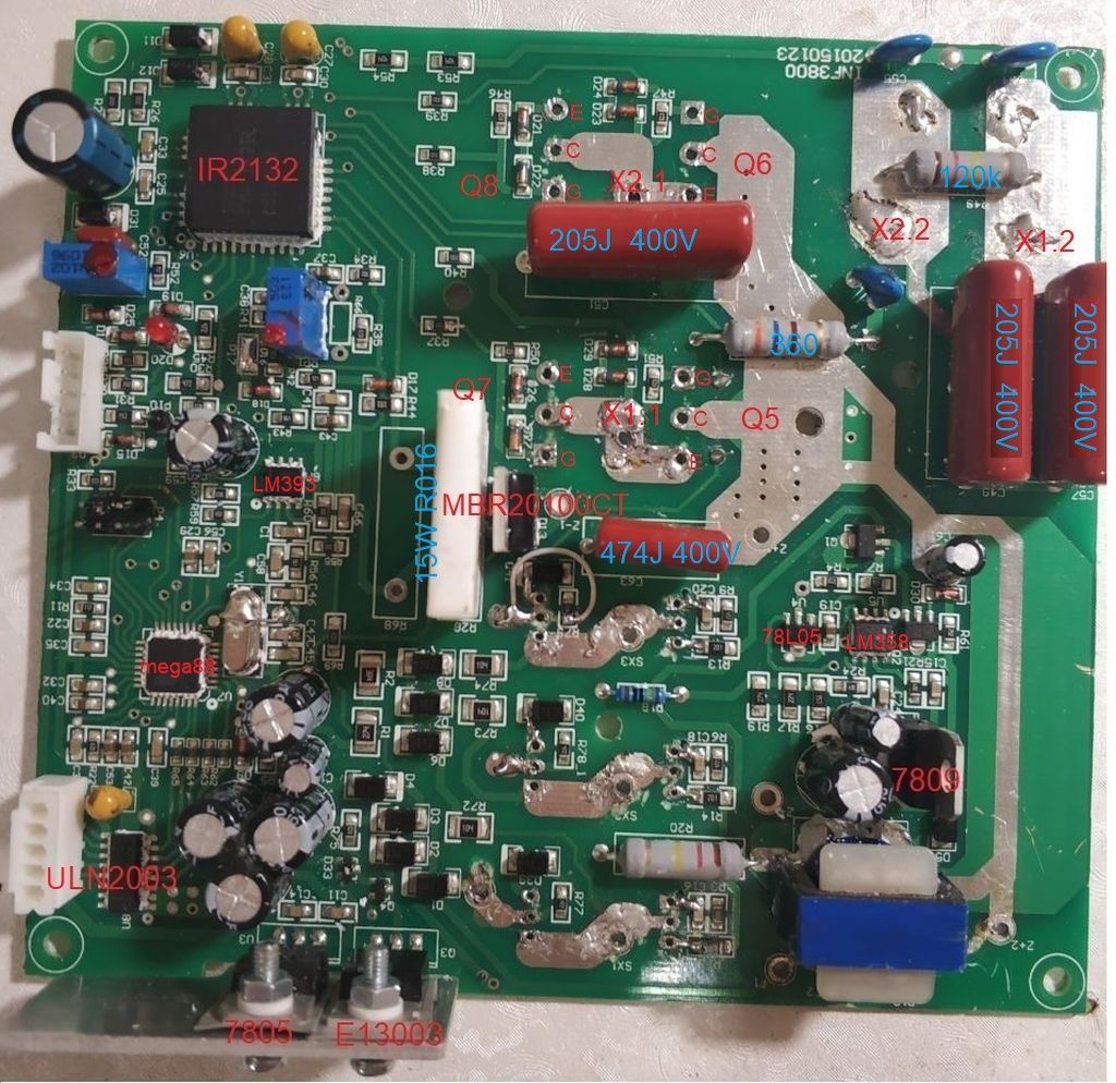

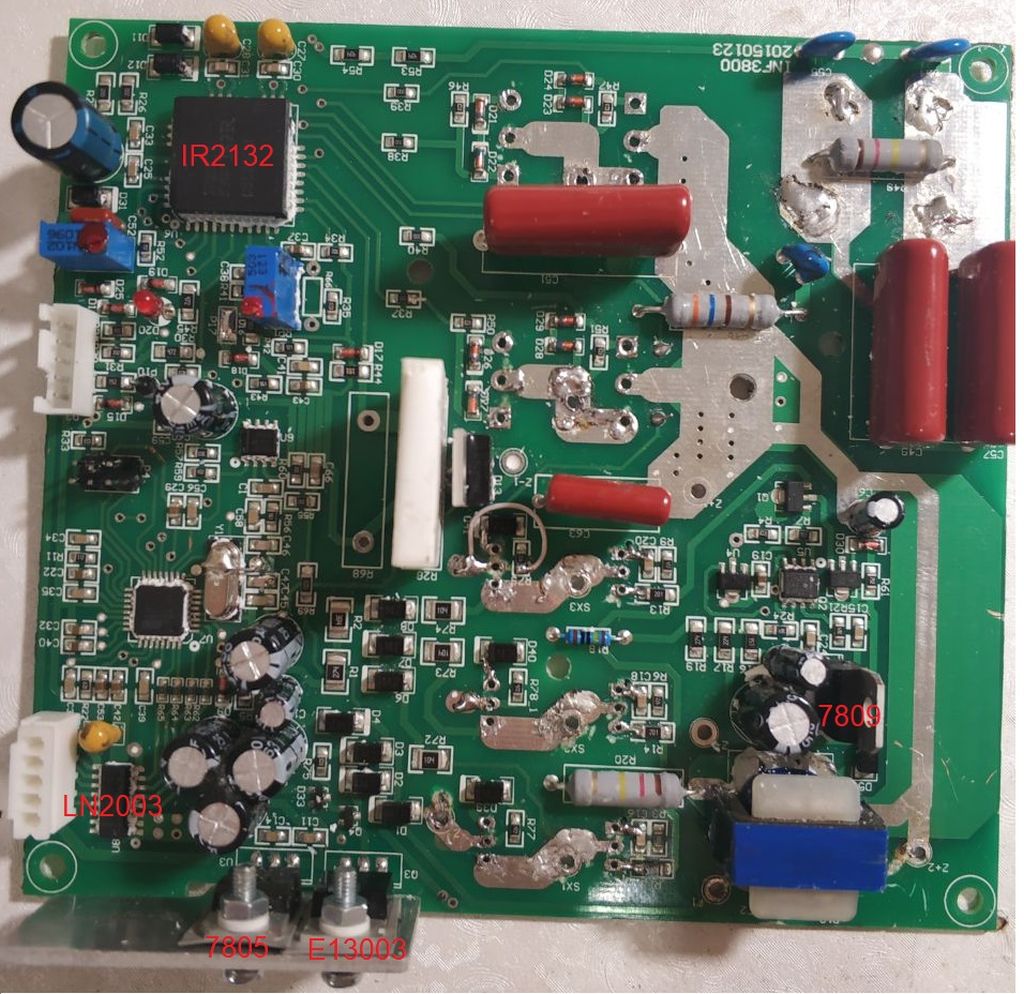

Неспешно ремонтирую инверторный генератор Huter DN4400.
Очистил плату, проверил транзистор-тестером электролиты и полупроводники. Пока обнаружил сгоревшие силовые транзисторы STGW45HF60WDI, тестер их определяет как диоды. Заказал в китае и вдогонку IR2132J драйвер. Как я понял прочитав 94 страницы, менять надо их вместе. Пока жду и потихоньку срисовываю схему. Вот моя очищенная плата. Ещё много есть фоток процесса очитки, хранятся на яндекс-диске, если надо, могу дать ссыль. В процессе очистки оторвал термодатчик, Так и не понял, что за элемент, толь диод, толи терморезистор. может кто в курсе?
плата.jpg [204.15 KiB]
обратная сторона.jpg [207.39 KiB]

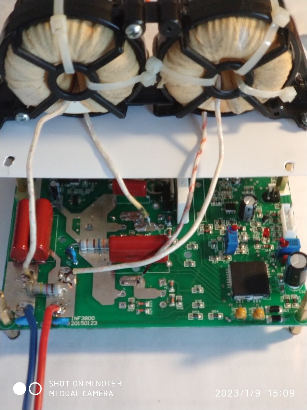

На плату поставил стойки, т.к. весь пластик оторвал. Буду на них крепить радиаторы и дросселя.
1673257820505.jpg [233.8 KiB]
Добавлено after 1 hour 14 minutes 6 seconds:
Вот так будут стоять дросселя.
Дроссель.jpg [164.59 KiB]

Слева внизу ULN2003 - набор силовых ключей.

Буква U в обозначении на плате пропущена. Может ввести в заблуждение тех кто будет смотреть фото.

Исправлю. Это только начало маркировки. По мере вырисовывания схемы буду на плату ещё наносить маркировку.
Добавлено after 30 minutes 29 seconds:
Вот исправленная и дополненная плата.
плата с обозначениями2.jpg [211.56 KiB]

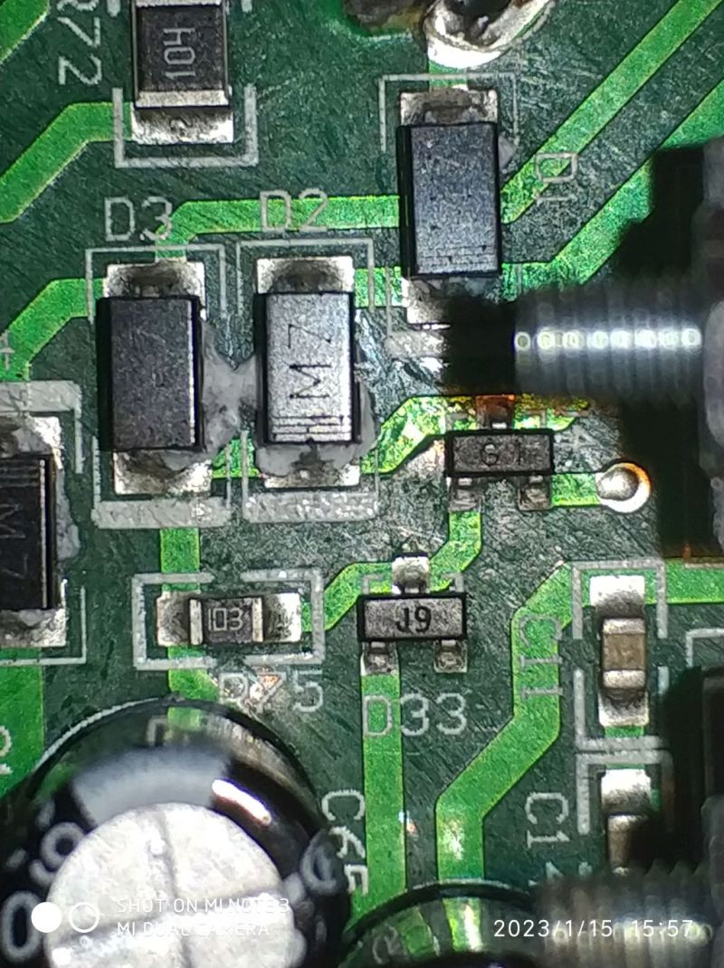

Pasha_, Похоже мы с Вами тут вдвоем только остались. Как я понял, у Вас такая же плата. И Вы срисовали плату и сделали схему. Не могли бы поделится в личку. А я могу отправить, что есть у меня. Вот интересующий Вас кусок платы.
IMG_20230115_155757.jpg [209.92 KiB]
Насколько я смог разглядеть D2 - M7, D33 - J9, Q4 - G1.
А как Вы смогли определить, что сгорел трансформатор? И каков номинал терморезистора Q5?

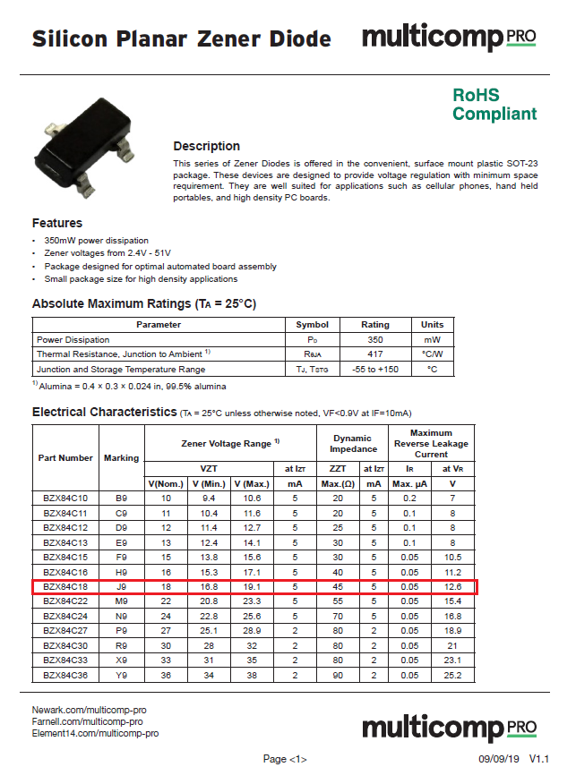

Еще просьба прозвонить D33 по даташитам не совсем понятно что за элемент.

D33 звонится как диод с падением напряжения 0,7В.
По даташитам это зеннеровский диод или стабилитрон на 18В.
J9.png [77.39 KiB]

D33 это BZX84C18

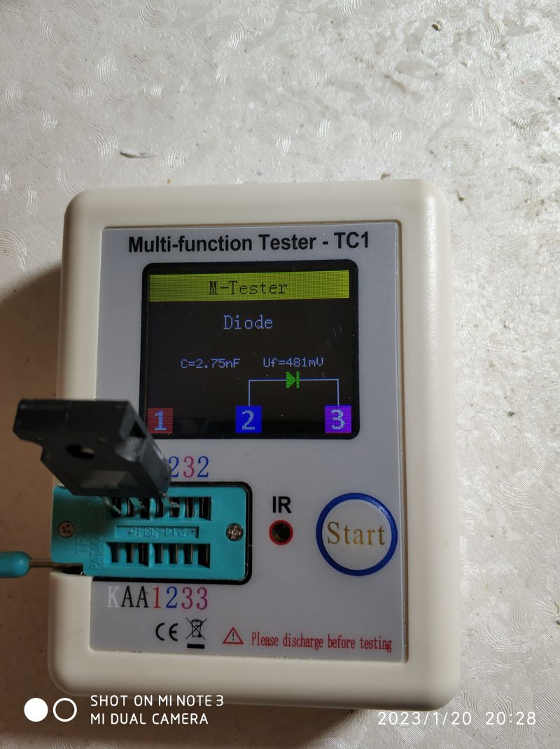

fffas, проверил транзистор-тестером, показывает диод.
1674232271590.jpg [122.17 KiB]
Заказал на Али у продавца, где в отзывах человек выложил фото проверки их транзистор-тестером. Вот фото, правда плохое.

Возьми нормальный стрелочный тестер и проверяй. И выкидывайте вы эти китайские проверялки, они не могут проверит ИГБТ и даже некоторые полевики, у них напряжения не хватает что бы открыть транзистор, на полевиках все без исключения врут. Производители просто делают расчёт на лохов и их разводят, хоть бы преобразователь в свои проверялки поставили. если нет нормального прибора то транзистор можно проверить просто лампочкой накаливания 12в.

Проверить ИГБТ старой советской цешкой не проблема. Но я выложил фото, где человек транзистор-тестером проверяет именно мои транзисторы и у него всё показывает. Странно однако.

Может и есть какие нибудь экземпляры проверялок которые работает, но 90% полное фуфло и годятся только для помойки. У транзисторов ИГБТ пороговое напряжение 3,5-8в, если вашь тестер может дать напряжение 3,5в то 10% транзисторов сможете проверить, если 4,5в то уже около 80%., если больше 8в то 100%. И то только проверить, но не измерить параметры. Все параметры в транзисторах ИГБТ гарантируются при открывающем напряжении 15в. Достаточно открыть датащит любого транзистора ИГБТ.
И могу сказать то что если тестер показывает диод то 90% это целый транзистор, просто тестер не может открыть его.
Просто проверить транзистор можно лампочкой.
Добавлено after 16 minutes 4 seconds:
В принципе если поплясать с бубном можно заставить хоть приблезительно начать работать.
https://www.youtube.com/watch?v=xv0GkQLibWk
Но всё равно правильных показаний вы от этих тестеров не дождётесь, возьмите любой мощный полевик и страните сопротивление канала с датащитом. :))
