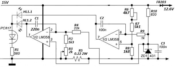

с плюса подай питание на базу через резистор 22К-24К, получишь смещение базы на +0,3 В, тогда сможешь
уменьшить длину шунта (и лучше шунт сделать из нихромов 0,4 мм)....1 Вт можно сэкономить (из 2х), но, кажется, что надо просто делать толще-больше шунт, чтобы не было локального перегрева.

Сплел косичку из двух таких проволочек (из трех физически не сплести). Горячий, но не критично уже. В общем хорошую идею подали. Я бы сказал, что этот резистор смещения обязателен, иначе КПД этого шунта, как у паровоза.

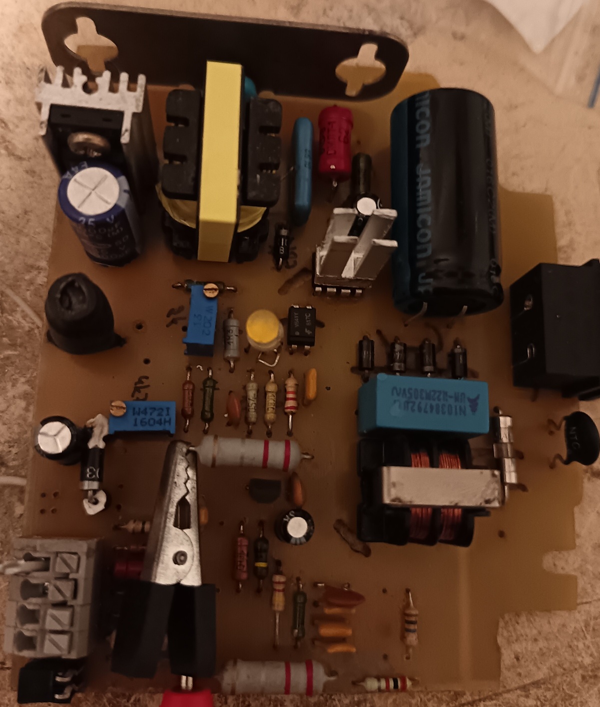

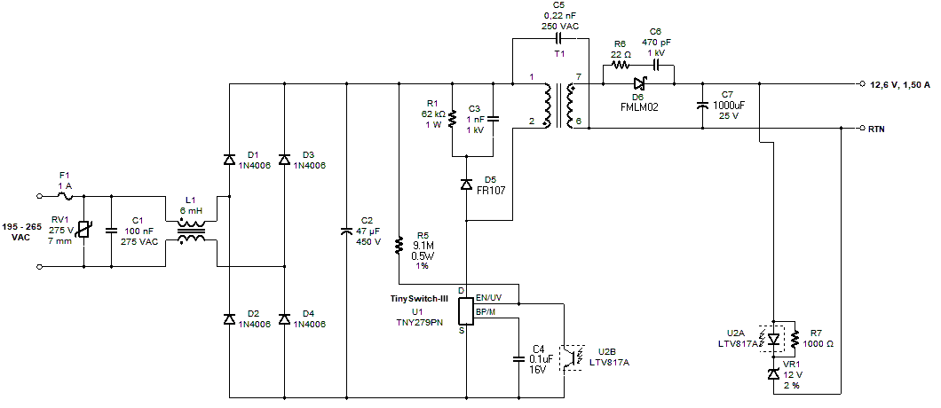

Собрал зарядное на TNY279PN. Регулировка по напряжению работает нормально, а когда подключаю на выход резистор на 18ом, то напряжение на 2 выводе падает c 0,3В до 0,12В и на первом выводе только 0,3В. Светодиод гаснет и блок питания начинает свистеть. Отключаю нагрузку и всё возвращается в нормальную работу. R2 и R3 рассчитаны на диапазон токов 0,65А-1,5А. Не могу понять почему такое происходит. Может у кого-нибудь есть мысли? Как тут рассчитан резистор R4 на 22кОм?
Сам светодиод двуханодный в одном корпусе. зеленый и оранжевый.

надо добавить своё опорное напряжение относительно общей точки R3-R5 (431+3K3) и к нему подключить R4

Странно. Сам блок питания рассчитан на 1,5А.
TNY279 в DIP-8 может выдать до 18Вт в закрытом корпусе и 32Вт пиковой или в открытом. 12,6В и 1,5А это 18,9Вт, что для неё вполне подъёмная мощность. Тем более, что я ещё наклею на неё небольшой радиатор на теплопроводный клей или ленту. Сам трансформатор мотался:
1 вторичка
первая половина первички
2 вторичка параллельно первой
вторая половина первички.
между ними по 3 слоя майлара. сам дроссель пропитан лаком МЛ-93 и склеен БФ-2. После чего по периметру феррита ещё несколько слоёв майларки.
индуктивность первички получилось около 0,82мГн
индуктивность первички с закороченной вторичкой около 0,02мГн.
Мне казалось что 18ом, т.е. 12,6/18=0,7А этому блоку питания должно было быть вполне по зубам.
Может попробовать поставить BP/M конденсатор на втором выводе микросхемы TNY279 на 10мкФ?
Ещё может выходной диод поменяю. Что-то мне этот FMLM02 не очень нравится.
Так при такой мощности его и нужно ставить.

R5 в схеме регулятора у тебя великоват, попробуй уменьшить в 2 раза...

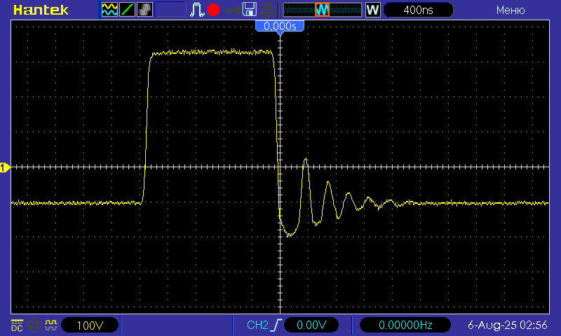

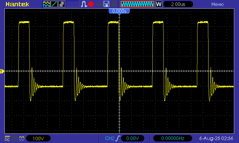

Поменял конденсатор BP/M на 10мкФ. плата ведет себя так же, но напряжение 0,3В на 2 выводе операционника уже не падает и напряжение на шунте при подключенной нагрузке теперь 0,168В, что примерно соответствует нагрузке в 18ом. Тоже самое было и с резистором на 0,1ом. но напряжение на после диода остаётся прежним и не падает. даже немного повышается.
Это то, что творится на первичке дросселя.

После пары дней тестирований оказалось, что зарядное на самом деле рабочее, но светодиод светится настолько тускло, что почти незаметен глазу. Он светится ярко только когда к заряднику ничего не подключено и из нагрузки только LM358. Т.е. быстро моргает из-за особенности работы TNY279.
На плате яркость свечения светодиода во время зарядки CV. Это жёлто-зеленый светодиод. Я ещё попробую с другим красно-зеленым светодиодом.

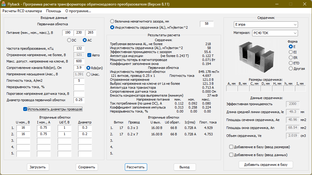

Есть по зарядке несколько вопросов. Не знаю, ответят тут или нет, но попробую. Нужно сделать зарядное для 3-х LiFePO4 аккумуляторов 6Ач емкостью и 32700 типоразмером. Напряжение зарядки 10,95В. Ток заряда до 6А.
1. Есть феррит ETD 29/16/10. Выпаял его из готового блока питания на UC3842. Частота там по резистору и конденсатору около 55кГц. Al феррита около 586, но зазор можно увеличить. Какой максимальный ток может вытянуть этот феррит?
