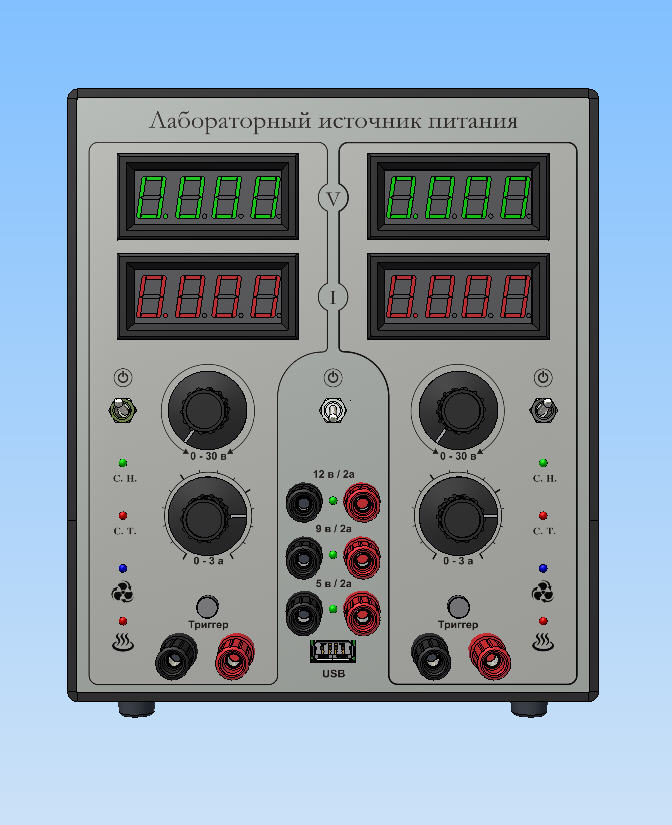

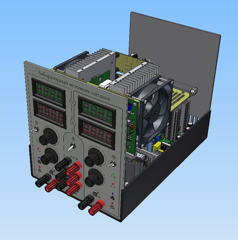

Здравствуйте! Хочу выложить свой проект БП версии V16у2. БП двухканальный 30в-3А (каналы изолированы) + отдельно не регулируемое напряжение 12в-2А, 9в-2А и 5в-2А в одном блоке. Есть выход на USB разъем. Делал его ещё в 2021 году и ни одной поломки. Все защиты работают как им и положено. В архиве ВСЁ! Даже файлы для деталей обрабатываемых на ЧПУ. Можно конечно пилить вручную, но долго и муторно. Есть фотки постройки, а так же полный комплект чертежей и 3D моделей в формате Autodesk Inventor 2011, которые без труда откроются в более поздних версиях AI. Все размеры соответствуют реальному БП. Файлы подготовки деталей для обработки на ЧПУ, в формате MasterCam 7. В архиве все схемы, разводка плат и монтажные схемы их подключения в БП. Это все в формате PDF. Думаю что вопросов при повторении возникнуть не должно. Есть вопрос только у меня: А нужно ли это кому-нибудь?

.... В архиве ВСЁ! .... В архиве все схемы, разводка плат и монтажные схемы их подключения в БП....
В каком архиве?

Я не был уверен что это кому-то надо, по этому пока не выкладывал архив. Я сказал "хочу выложить". И еще вопрос: У меня архив весит 582 мб. Его можно будет сюда в теме приаттачить, или нужно выкладывать на другом ресурсе?
На Яндекс-Гугл-диск выложи. В чем проблема то?
Ок. Выложил на свой ЯД. https://disk.yandex.ru/d/hE2ONkKE_yZxkQ Тут весь проект.
МЛИИИН!!!
Знал бы заранее, что ты туда напихал, не стал бы скачивать.
А по самому БП - работа сделана скрупулёзно, качественно. Мне понравилось!
