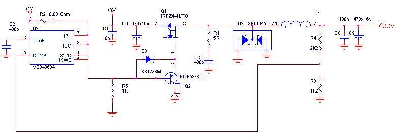

OldPol писал(а):
Вы лучше соберите мой вариант, платка там удобная, схема минимальна по простоте, транзистор с диодом на любой радиатор посадить удобно.....
А что с диодом VD1 делать? - по вашей схемке..
Попробую сегодня.
..хотя домучаю до конца свой вариант - осцилографом потыкаю немного - там и картина прояснится.. ну не может быть такого чтоб схема (которую я сваял) не могла бы заработать - такие же в "мамках" делали - и все работало.. (см. вложение)

С диодом как уже писал,я ошибся когда схему рисовал.......естествено наоборот поставить, больше ошибок нет, я проверил.
А по поводу вашего варианта. раз есть опыт, значит должен работать, тут вам видней. теоретически действительно должна и даже лучше моей, фронты на затворе лучше формируются.... как ранее говорил, могу предположить что не до закрываем полевик, посмотрите осциллографом, что на затворе творится.
Я пробывал ключ наоборот, т.е. на 361 транзисторе резистор с коллектора на землю...... мне подумалось на тот момент, что передний фронт будет круче........ олово под припаенным всей плоскостью к плате полевиком закипело........ я понял свою ошибку, просто полевик с резистором с затвора на землю остается в каком то линейном режиме, т.е. не до закрыт... теперь к такому включению какой бы маленький резистор не был, а равно к эмиттерным повторителем на землю, как у вас, отношусь с некоторым недоверием.

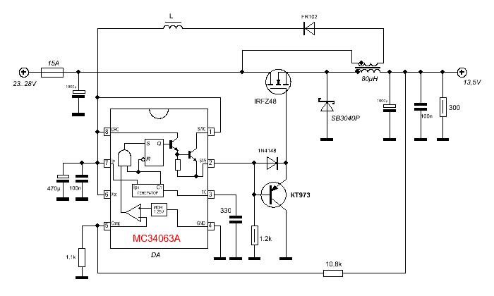

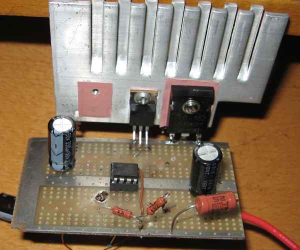

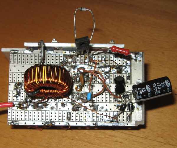

И так.. немного отчитаюсь о проделанной работе :) .. я о своих эксперементах (см. п. выше).
в схеме (см. вложение) по советам OldPol сделал кое какие изменения.. и это того стоило (видать чел. на этом немного зуб скушал .. :) ..спасибо!) - применил для упр. КТ973.. до этого был - SC8550 (p-n-p)- он маломощный(0.8А)..пробовал также КТ816, КТ837 ( с ними наблюдал немного больш. нагрев полевика..хотя и ставил в базу резистор 330..560 Ом) ..с КТ973 и рез. 1.2 кОм - самый оптим. вариант.. = при том что нагрузка у меня - лампочки 12В\40Вт..
При нагрузке 8..10А нагрев радиатора (см. вложение) до гр.50..70.. - пробовал в течении 5..8 мин., т.е. в руках держал..
При большей нагрузке (10..20А) нагревался оОчень сильно.. наверно придется немного уменьшить индуктивность Др... но всеравно.. это большая нагрузка и нужно опт. сечение сердечника.. я же использовал одно "желт. колечко" меньшего диаметра).
Вывод один, что даже без ВЕЛИКИХ расчетов в данной схеме нужен "дарлингтон" для упр. полевиком.. или обыкн. "быстрый" транзистор с больш. коэф. усиления..
Вконце померял токи потребления.. . и так по 24В I=4.4А при нагрузке 7.9А (две лампочки).. мерял стрелочным амперметром.. (поверьте, он у меня до десятой меряет точно.. :) )
ну вот..такие вот делишки.. пробовал еще усовершенствовать.. но это в следуещем посте.. на затвор вкл. кондюк..хотел еще упростить схемку - результат плачевный, но я его опишу, т.к. есть схемы кл.ПН в таком подобии.. просто не для МС34063 это .. :)
вот еще фотки моей макетки сегодняшней (см. вложение 02 и 03)
Комментарий к файлу: это 03
02.jpg [43.03 KiB]
Комментарий к файлу: это 02
01.jpg [35.42 KiB]
Комментарий к файлу: схема
ПН_на 34063.GIF [9.6 KiB]
