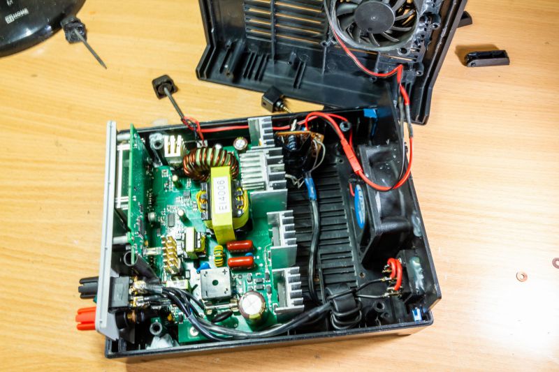

Всем здравствуйте. Подскажите маркировку этих 2х элементов. Включил вымпел без нагрузки, сгорел предохранитель. Заменил предохранитель, хлопок и выгорели 2 этих элемента (потом пошарив интернет узнал про способ подключения через лампочку). Хоть и на гарантии была зарядка, да дорого её туда сюда в Питер отправлять. Если есть у кого практика в ремонте посоветуйте какие элементы в первую очередь проверить.

Так на них же написано 000, СМД перемычками это было, по китайской технологии, без дросселя. Если сгорели, то и мост мог сгореть, и ключи оба.

Если есть возможность предъявить продавцу по гарантии вези даже и не думай. Судя по заданному вопросу починить ты ее не сможешь.
