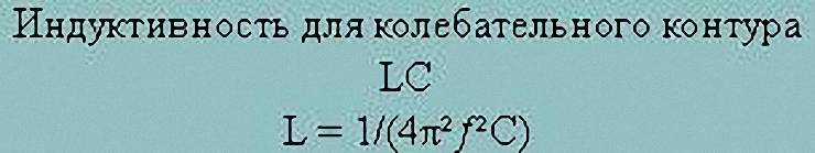

индуктивность рассеяния можно посчитать и в этом случае по свободным колебаниям в паузе между импульсами.
на своих первых фото ты можешь видеть эти колебания. но они быстро затухают из-за резистора снаббера.
что нужно сделать?
1. убрать резистор снаббера, чтобы колебания не затухали быстро.
2. поставить небольшое выходное напряжение, чтобы импульс был короче, а пауза длиннее.
3. для двух разных емкостей снаббера, например, 1 нФ и 2 нФ, измерить частоты колебаний.
4. для двух частот и двух известных емкостей составить уравнения и определить неизвестную величину - индуктивность рассеяния.

ты не знаешь формулу колебательного контура? поищи в интернете...

По поводу формулы – взгляните на фотографию,она?Или L - это индуктивность транса,а не инд.рассеяния?
И ещё вы мне писали проверять на двух ёмкостях снаббера,в этой формуле колебательного контура-одна ёмкость.
